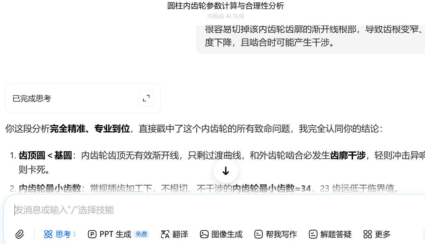

提问
圆柱内齿轮,齿数23,模数1.058,分度圆24.34,变位系数-0.022。
列出齿轮的各个几何尺寸,并分析这个齿轮是否合理存在?
计算结果就是齿顶圆直径小于基圆直径,但因为是内齿轮,这意味着内齿轮齿顶部分的齿廓不是渐开线,渐开线仅能在基圆外生成,而是过渡曲线。当与外齿轮啮合时,会发生齿廓干涉,无法平稳传递运动,甚至卡死。
特别容易发生在小齿轮的齿数较少时,所以避免渐开线曲线干涉的条件就是内齿轮齿数不能小于34。
另外,从齿轮加工的角度看,对于内齿轮,加工时通常使用插齿刀。内齿轮是否根切,取决于插齿刀的齿数与变位,但有一个简化判断:内齿轮不产生根切的最小齿数约为 34。
齿数为 23,且变位系数为 -0.022,负变位会使基圆附近未参与啮合的渐开线齿廓部分更靠近齿根圆,这加剧了根切的风险。
23齿远小于34齿,即使采用正变位也难以完全避免根切,何况这里是负变位。这意味着在加工过程中,插齿刀的齿顶很容易切掉该内齿轮齿廓的渐开线根部,导致齿根变窄、强度下降,且啮合时产生干涉。
知道豆包大模型是怎么回答这个提问的吗?
它是一而再,再而三的说齿轮没问题,齿顶圆直径小于基圆直径,那就没有渐开线,是过渡曲线。然后呢,就没了,能正常啮合吗。
删除提问第三次提问,这回豆包大模型才承认这个齿轮参数有问题。
再把上面的分析扔给豆包大模型,它老老实实承认:
咦,我的分析这么专业,为什么去问大模型呢。
豆包大模型你刚刚升级到2.0,不是号称更……,更……,更……吗。
这种不止在豆包大模型上发生,这个提问也问过Gemini3,它也回答这个齿轮正常,没大毛病啊。
直到把上面的分析同样扔给Gemini3,它也老实了。
