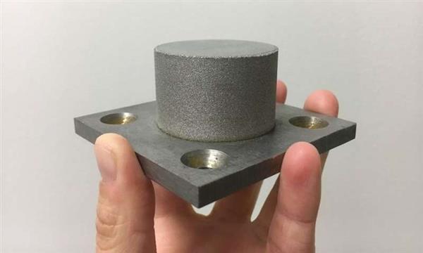

近日,北卡罗莱纳州立大学的研究人员使用3D打印的铁基非晶金属(金属玻璃)合金,可用于制造更高效的电动机和其他设备。 研究人员生产的铁合金比其关键铸件厚度大15倍。
(图片:Zaynab Mahbooba)

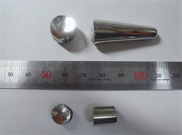

无定形金属,也称为金属玻璃,是具有无序原子尺度结构的固体金属材料。它们在固态下是非晶态的,并具有良好的导电性,使它们可用于变压器。一些研究人员研究了使用非晶态金属作为人体植入物的生物材料。制造非晶态金属的问题是需要快速冷却以防止形成晶体结构。这通常限制了科学家们仅在非常薄的层中制造非晶态金属。
然而,使用3D打印技术,北卡罗来纳州立大学的研究人员可能已经找到了一种更大规模的生产金属玻璃的方法,其超越了材料的关键铸造厚度。“使用增材制造或3D打印生产尺寸大于关键铸件厚度的金属玻璃的想法已经存在了十多年,”博士Zaynab Mahbooba解释道“但这是第一次发表的作品,表明我们可以做到。我们能够以比其关键铸造厚度大15倍的规模生产无定形铁合金。“金属玻璃3D打印工艺通过熔化20微米金属粉末层,一次一层地工作。由于层薄,金属很快冷却并保持其无定形非晶性质。但不像其他打印技术那样产生明显的层状结构,该过程产生均匀的金属玻璃物体。
