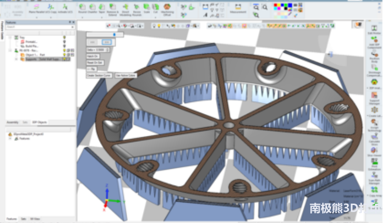

3D ProMetal使用3D Systems的一站式集成软件3DXpert™准备和优化用于打印的3D CAD模型。典型的工作流程包括以下步骤:
导入3D CAD模型——3DXpert在处理B-rep(实体和曲面而非面片几何)方面具有独特之处,可确保数据完整性和精确的几何形状。“我们要求客户提供B-rep文件(原始CAD文档,如SOLIDWORKS文档、STEP或IGES文件),因为与使用基于面片的模型相比,对于区域的定义要容易得多,”Shasha如是说。
将零件定位在构建托盘上——3D ProMetal利用3DXpert的自动分析和定位工具在构建托盘上设置零件的正确方向。“我们知道哪些区域必须具有高质量,因此不能朝下放置或在其表面设置任何支撑,我们使用自动定位分析工具进行相应的零件定位,”设备操作员Yaki Nissim解释道。
修改零件——3DXpert允许3D ProMetal公司使用混合CAD工具组(B-rep和网格)优化3D打印设计,并在满足所需规格的同时为制造做好准备(例如,移除需要支撑或更改角度的内部特征,从而避免使用支撑)。

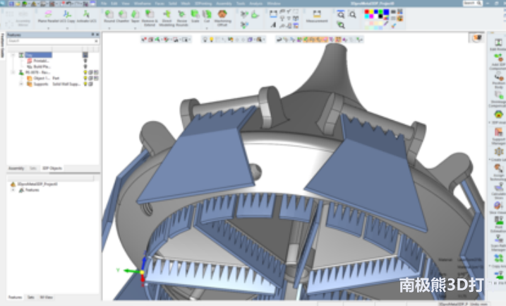

设置支撑——3D ProMetal使用3DXpert的自动化工具以及手动控制功能来设置足够的支撑,在防止变形的同时保持表面质量。文件切片,配置构建平台,排版布局,并发送打印任务 ——为了最大限度地提高打印机的利用率,3D ProMetal使用3DXpert的自动排版布局功能,在构建平台上放置尽可能多的相同或不同的零部件。

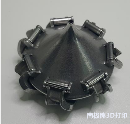

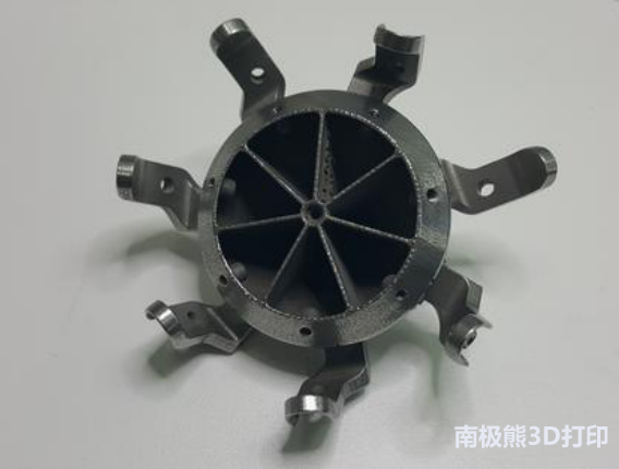

为了将镍钛诺成型为所需的结构,需使用特殊设计的心轴元件,从而使3D打印发挥作用。心轴由多个零部件制成,具有复杂的几何形状,使用传统技术很难制造。此外,由于在加热镍钛诺时使用心轴,因此必须要求完全均匀的对流。为实现这一目标,壁厚必须非常薄——再加之复杂的几何形状,使用传统技术进行制造变得极具挑战性。
使用3D Systems的ProX DMP 200打印机和3DXpert软件,3D ProMetal能够制造表面厚度仅为0.4 毫米的高度复杂不锈钢心轴。此外,还能够在心轴上直接打印螺纹丝锥,而非焊接螺母,从而消除额外的组装工作。
