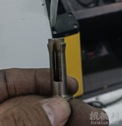

该零件怎么优化改进,更换材料还是热处理?

发表于 2021-11-18 12:21:08 | 显示全部楼层
材料没有问题,都是这个,能看出一个问题,就是这个零件不是你设计的,也不是你画图,是拿过来用了,所以你不知道它为什么裂,道理不知道,
想不深究就这么玩过去,就是找到本尊的材料与热处理,跟人家完全一样,就可以保证寿命,
想凑合一下,就是提高回火温度,如此,裂纹时间会推后,但磨损很厉害,也许先磨坏了,但没有裂,
材料你无法代换,成本会成倍提高,就是低碳高合金渗碳淬火,工艺更加复杂,
本质说,这不是寿命问题,是你用人家图纸而不知道为什么这个样子,是不明白造成的,

发表于 2021-11-18 11:37:12 | 显示全部楼层
康志鹏 发表于 2021-11-18 11:28
目前状况是新做的零件使用不到五个小时就断裂,现在想让这个零件使用的时间更长些 ...
五小时?载荷周期是怎样的,五小时有多少个工作应力循环?
纵向有开槽,断裂是从槽根部开始的吗?
你去搜一下弹簧夹头的图片,开槽根部都有一个较大的圆,直径超过槽宽度,降低了槽根部的应力集中,也许可以试试?或者你能做精确的应力分析,结合你的载荷,设计一个非圆的形状,避免应力集中。
另外,弹簧夹头传递扭矩,是靠内圆面和外圆面的摩擦力,开槽根部所在的横截面,并没有扭矩作用在上面,在槽根部加圆孔,除了避免热处理和加工时初始裂纹,降低夹紧和松开时的应力集中,同时降低局部刚度以外,并不参与扭矩传递。不太清楚你这个零件是如何传递扭矩的,也许是与弹簧夹头相比,有额外的扭矩作用在开槽根部所在横截面,使该处工况更恶劣了。
学习了  发表于 2021-11-18 13:36

发表于 2021-11-18 11:45:21 | 显示全部楼层
弹片开槽根部应力集中严重,建议根部开圆孔减小应力集中

发表于 2021-11-18 14:31:23 | 显示全部楼层
楼主可以参考这份标准 GB/T 25378-2010 工具柄用8°安装锥的弹簧夹头 弹簧夹头、螺母和配合尺寸
照片开槽底部没圆角是致命伤。

 楼主| 发表于 2021-11-18 11:28:08 | 显示全部楼层
寂静回声 发表于 2021-11-18 11:18
优化和改进总有原因或目的的吧,但只有你知道,所以别人能怎么想或怎么说 ...
