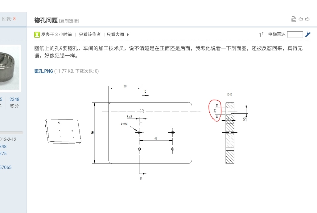

车间技术员固然有他自己的问题,然而你的图从识图角度来看是非常差的。怎么讲,主视图是要表达零件的主要结构,而这个沉头孔明明可以在主视图清晰的画出来,并标注。
这样没人会认为那是一个普通的通孔,自然会去看剖视图。
而从楼主的主视图根本看不出这个孔带沉头孔,只会认为那是个通孔。既然是个通孔,为什么要看右侧的剖视图。
哪怕你为沉头孔画上虚线都不适合,因为虚线打印效果有时会连上,像个实线,反倒增加出现识图错误的风险。虚线是主视图角度实在表达不出那个结构,没办法才画上去的。
但凡能用视图角度能用实线画上去的,不轻易用虚线。

现在电脑普及了,小地方没几个好好打印出图的了
我刚毕业的工作就算是抄图员,老工程师手绘,我抄成CAD,打印成纸的留档。
带我的老师傅是云南兵工厂退休出来打工的,审核我画的打印图的要求按手绘的水平批注,
磨了我一年,导致我CAD出图对线型,粗细,甚至虚线,中心线的间距都设置的无微不至
