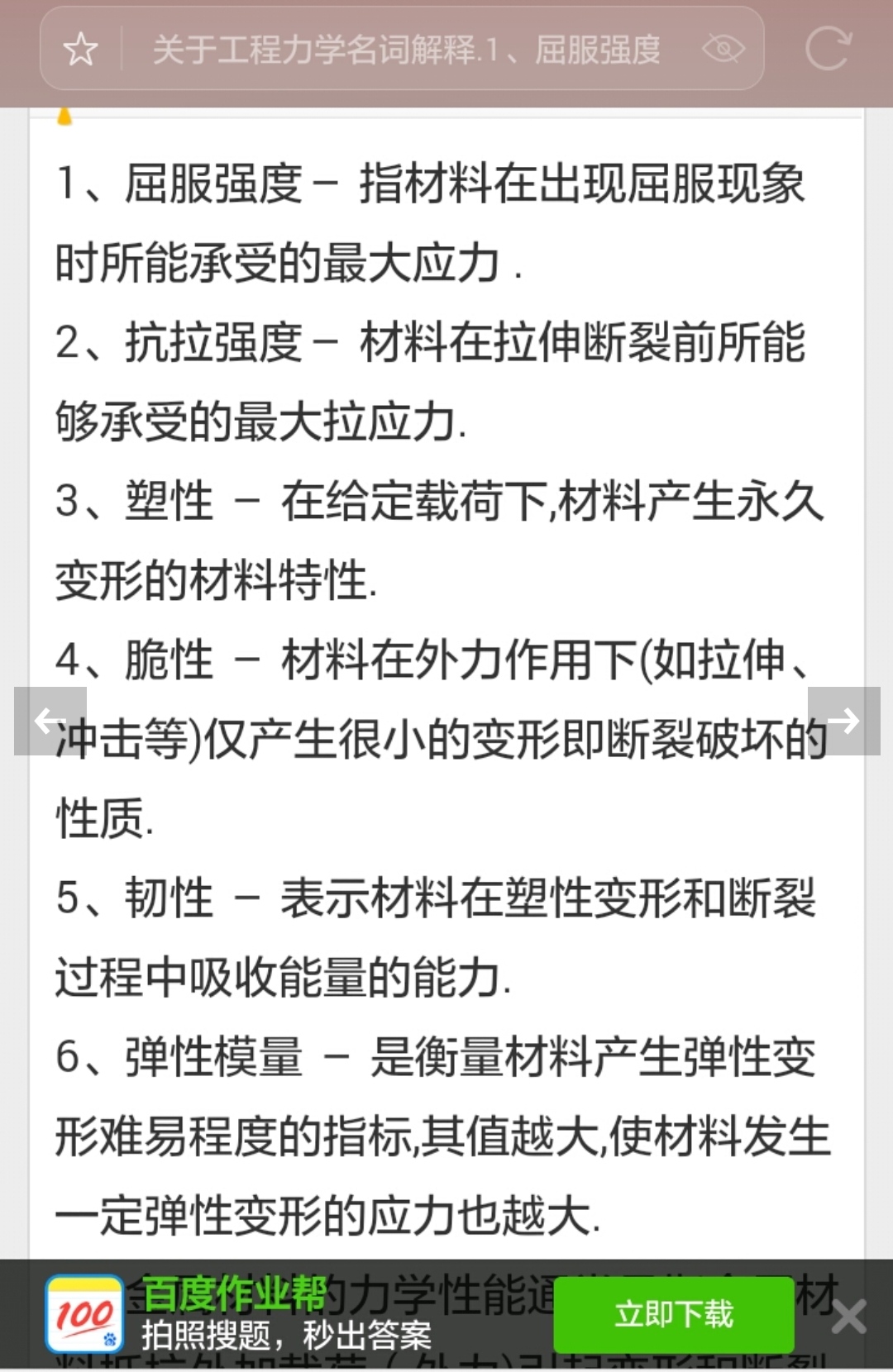

发表于 2021-11-27 12:21:20 | 显示全部楼层
感谢斑竹分享^ _ ^  发表于 2021-11-27 16:53
概念我知道啊,但是弹性阶段应该不会考虑强度吧 ,强度是屈服后  发表于 2021-11-27 12:44
回复 支持 1 反对 0
238065
发表于 2021-11-27 13:10:00 | 显示全部楼层
弹性力学基本方程
