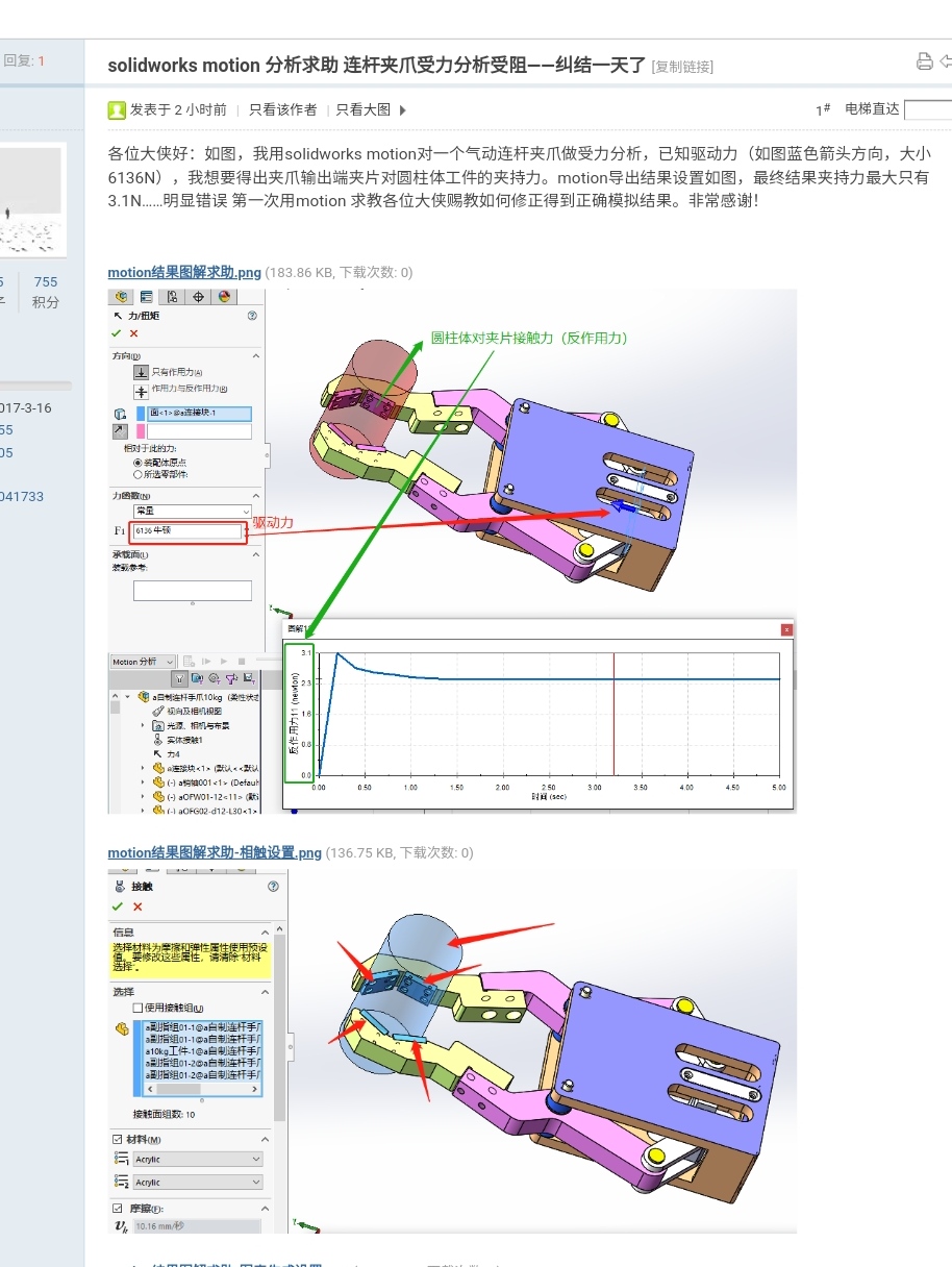

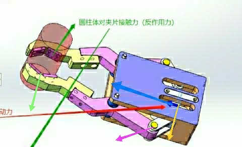

那白色的杆,是个二力杆,粉红连接件对白色杆的力必然沿着白色二力杆的两个销孔连线。而白色二力杆对粉红连接件的力,就与它承受的力是反作用力,大小相等,方向相反。
就是图中的粉红箭头所代表的,图中蓝色箭头代表着楼主说的驱动力,显然驱动力方向与白色二力杆所承受之力根本不在一个方向上。
显然是驱动力推动白色杆时,白色杆对蓝色的机架也有垂直于长条孔的压力,所以机架对二力杆也有个反作用的支撑力,即白色箭头所代表之力。
是蓝色箭头与白色箭头所代表的两个力的合力一起推动着白色杆,而这个合力也推动着粉红连接件,产生了一个旋转力矩。
这个旋转力矩使得粉红连接件旋转,推动黄色夹片压住圆柱体。刚接触圆柱体时,夹片带着速度,所以有个冲击载荷,仿真图解也显示了这个冲击载荷。
圆柱体对夹片的反作用力的合力就是图中绿色箭头所代表之力。
把粉黄看成一体,那就形成一个力矩平衡。
这玩意还得着运动仿真吗,你要知道仿真模块的反作用力是分x轴y轴z轴分量的,而x轴y轴z轴与你自己觉得的结果是不一致的。有发帖的功夫早受力分析算出来了。
