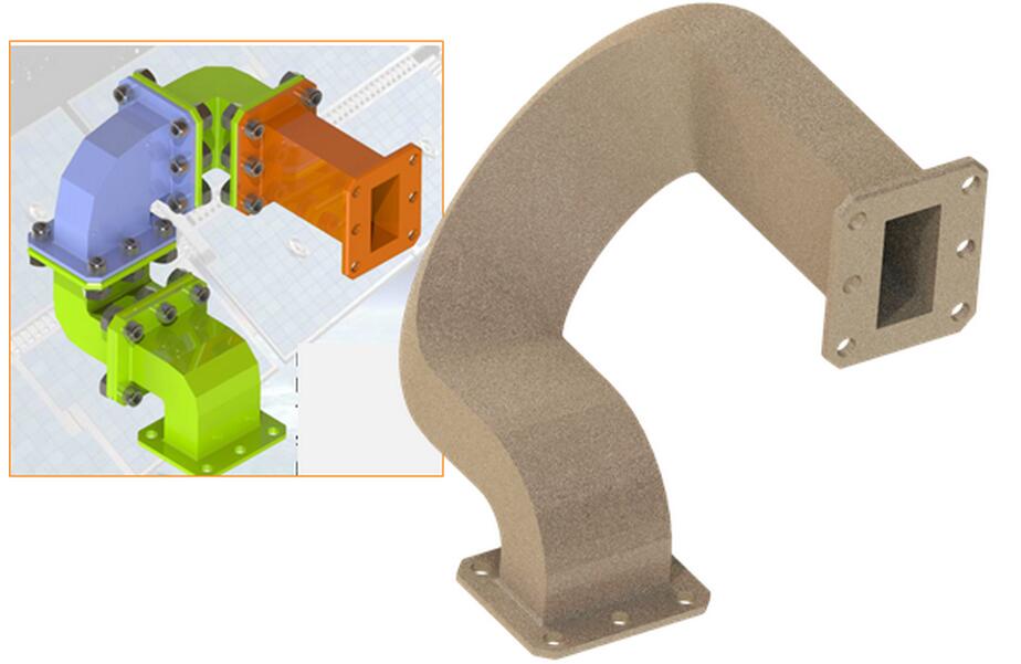

左图是用传统设计思路和制造方式制造的导杆,由几个部分装配而成;右图是3D打印的导杆,这是一个一体式的零件,与原始零件相比,重量降低一半。
这是一个为电信卫星而设计的零件,对该零件主要的性能要求是轻量化和提高微波的传播效率,以及减少该零件对卫星有效载荷的空间要求。

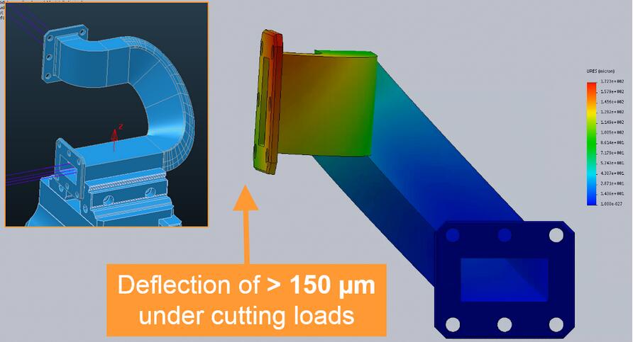

通过模拟过程,发现在零件自由端周边的法兰边缘加工导致明显的偏转(大于150微米),有限元分析也显示出明显的扭曲,这种情况可能导致切削不均匀。
第3步-初次切削试验
如果在以上这种情况下进行机械加工,将遇到零件偏离刀具并回弹,表面产生振动,刀具振动等问题。出现这些问题的结果是,产生差的表面光洁度。

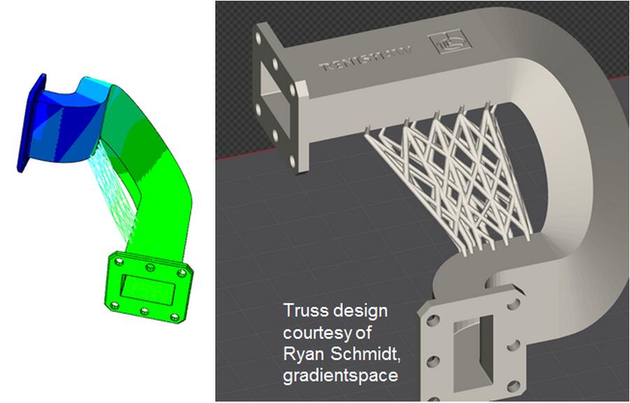

第4步-通过改变3D打印零件的设计应对机加工的挑战

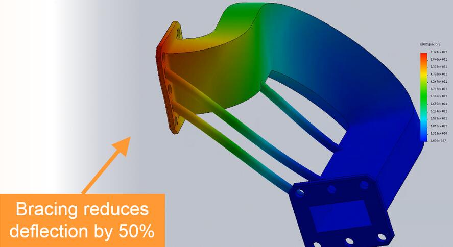

改变3D打印零件设计的目标是使零件变得更加坚硬,在本案例中,设计师使用的方式是,为零件添加了连接零件两端部件的支撑结构,以减少在切削试验中看到的缺陷。
或者是在两端部件之间添加连接的桁架结构,这种方式较为复杂。
通过调整设计方案来提升刚度的弊端是增加了零件所占的体积,这可能会影响到其他组件所需要占用的空间,降低设计的整体效率。还有一个值得注意的问题是,在常规的工件装夹方式下,调整设计后的零件往往仍无法满足机加工要求,这时就有必要重新考虑零件的装夹方式。

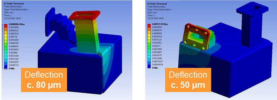

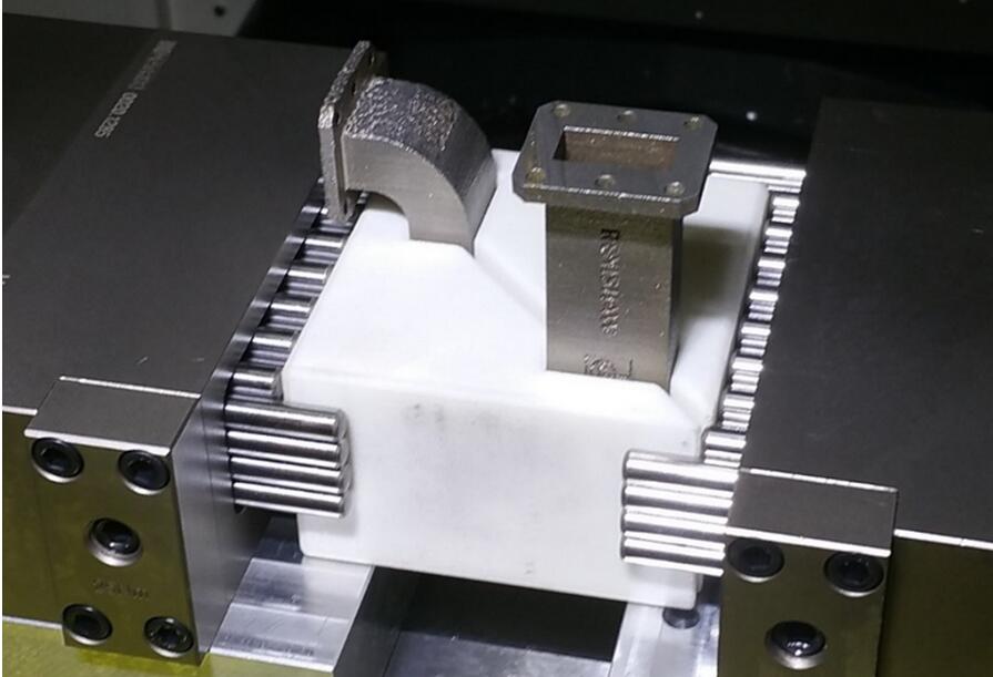

在本案例中,重新装夹方式的具体方案是,为3D打印零件设计一个定制化的夹具,并用3D打印设备直接将定制化的夹具制造出来,减少了零件变形和表面被损伤的风险,使3D打印零件更加靠近加工特征,减少偏转和振动。
第6步-进行定制化夹具的建模
在对夹具中的3D打印零件进行有限元分析时,设计师发现可以通过对零件中“直”的结构进行更好的夹持来进一步提升刚度。
