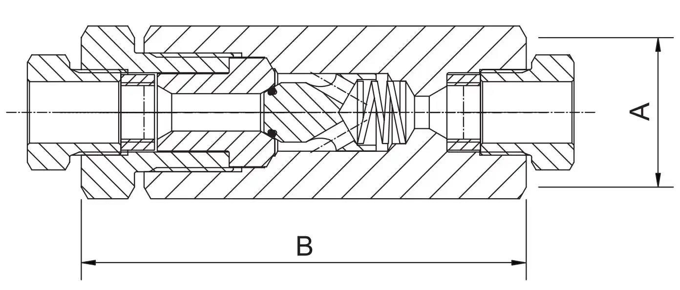

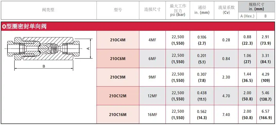

八爷有没有用过Maximator的设备?他家这个O-ring密封单向阀挺有意思,没想到阀芯阀座之间还能加O-ring,感觉是密封高压气体的。
https://www.maximator.cn/biaozhunchanpin2-100-65.html
高压气体应该封不住,更像是防尘设计  发表于 2025-11-4 12:12
耐冲刷、冲蚀性能满足就可以,介质需要纯净度!还有采用其它断面的软密封,设计上没有问题,  发表于 2025-10-15 12:21
网站主页搜“单向阀”,点开“22500PSI单向阀”就是这款。截图是下载PDF选型手册里的。  发表于 2025-10-15 09:42

发表于 2025-10-15 09:42:38 | 显示全部楼层
米兰的小铁匠 发表于 2025-10-15 09:28
八爷有没有用过Maximator的设备?他家这个O-ring密封单向阀挺有意思,没想到阀芯阀座之间还能加O-ring,感 ...
本来打算购买他们家的一批产品,结果聊聊着他们业务员度假去了
这些公司业务员度假很正常!法国卖锅炉的度假40天,提前告诉你了!甭打电话,西班牙画图的也是 ,假期40多天  发表于 2025-10-15 12:24

发表于 2025-10-15 10:03:02 | 显示全部楼层
高压的单向阀,一种是锥面带O圈密封,一种就是球面硬密封
查了一下,是这样的。这种国内能做吗  发表于 2025-10-15 10:19

发表于 2025-10-15 12:02:32 | 显示全部楼层
锥面密封处应该是塑料或者橡胶,中低压工况的可以硫化橡胶,高压工况的可以注塑特种塑料。
需要混捏聚氨酯类的“橡~塑体”,橡胶的弹性好!耐磨都不行!  发表于 2025-10-15 12:23

发表于 2025-10-15 19:27:12 | 显示全部楼层
中高压单向阀现在相对常规了,我们就可以做,一般使用频次高,就用球面的。
