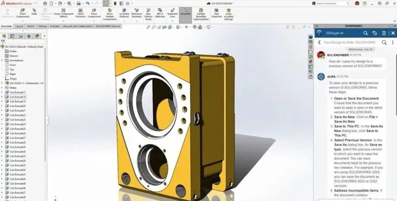

将设计保存为SOLIDWORKS的早期版本
Eric ENGINEER:如何将我的设计保存为SOLIDWORKS的早期版本?
AURA:要将您的设计保存为SOLIDWORKS的早期版本,请按以下步骤操作:
打开或保存文档:确保您要保存的文档已在最新版本的SOLIDWORKS中打开。
另存为新文档:点击文件 > 另存为新文档(Save As New)。
保存到此电脑:在"另存为新文档"对话框中,点击"保存到此电脑(Save to This PC)"。
选择早期版本:在"另存为"对话框中,对于"保存类型(Save as type)",选择您要将文档保存到的早期版本。您可以将文档保存回前两个版本。例如,如果您使用的是SOLIDWORKS 2024,您可以将文档保存为SOLIDWORKS 2023或2022版本。
处理不兼容项目:如果文档包含不兼容的项目,将弹出"早期版本检查(Previous Release Check)"对话框。该对话框列出了您在将文件保存为早期版本之前必须手动处理的项目。处理这些项目可能会更改模型的质量属性、尺寸、形状或重建行为。您可能需要移除或编辑这些不兼容的项目。
保存文档:处理完所有不兼容项目后,点击"保存(Save)"以将文档保存为早期版本。如果文档仅包含其他项目(如注解)且无不兼容项目,您可以在"其他项目(Other Items)"选项卡中点击"继续保存(Proceed With Save)"进行保存。
确认兼容性:一旦所有不兼容项目都已处理,系统将显示一条消息,确认该文档与所选早期版本完全兼容。
如有必要请重复:如果您需要将文件保存为另一个早期版本,请重复上述保存过程。
注意:您必须拥有有效的订阅许可证才能访问此功能。此外,建议先保存当前模型的副本,并在该副本中处理不兼容项目,然后再将其保存为早期版本。
这段对话展示了AURA在SOLIDWORKS版本兼容性管理方面的专业知识。它不仅能指导用户完成"另存为早期版本"的标准流程,还主动提醒了关键注意事项:
版本限制:只能回退前两个版本(如2024→2023/2022)
兼容性风险:不兼容项目可能影响质量属性、重建行为等
许可要求:需要有效订阅许可证
最佳实践:建议先在副本中处理兼容性问题
评:这段对话体现了AURA作为CAD管理员助手的价值——它不仅告诉用户"怎么做",还提醒"有什么限制"和"如何避免风险",帮助企业维护设计数据的完整性和可追溯性。
