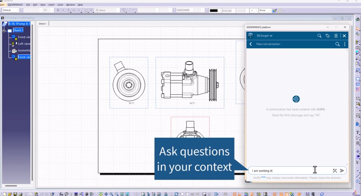

展示了在CATIA V5中启动AURA的步骤。启动后开始使用。
㈠ 更改公差标准
Siddharth SHARMA:我正在使用CATIA V5。在哪个工具栏下可以更改公差标准?
AURA:要在CATIA V5中更改公差标准,您需要访问"选项"对话框。操作步骤如下:
选择工具菜单:从菜单栏中选择"工具"菜单。
打开选项:从下拉菜单中选择"选项"命令。这将打开"选项"对话框。
导航到机械设计:在"选项"对话框中,导航到左列的"机械设计"部分。
选择功能公差模块:在"机械设计"下,选择"功能公差与标注"。
设置公差标准:在"公差"选项卡中,您可以设置所需的公差标准。
此过程允许您在文档中指定任何公差之前先配置公差标准。
评:上面的对话展示了AURA对CATIA V5深层设置的掌握能力。不同于前面的功能性操作(设置EIN、检查成熟度),这次涉及的是Options后台配置——这是传统上需要查阅手册或培训才能知晓的隐藏设置。AURA能直接导航到"Tools > Options > Mechanical Design > Functional Tolerancing"这个三级路径,说明它具备完整的CATIA知识图谱,可以替代传统的帮助文档查询,实现"对话式IT支持"的角色。
㈡ 从工程图打开零件
Siddharth SHARMA:如何在CATIA V5中从工程图打开零件?
AURA:要在CATIA V5中从工程图打开零件,您可以按照以下步骤操作:
打开工程图文档:首先,在CATIA V5中打开CATDrawing文档。可以通过从主菜单选择文件 > 打开命令,并导航到适当的文件夹选择工程图文件来完成。
编辑链接:一旦工程图打开,可以使用主菜单中的编辑 > 链接命令。这将允许您管理工程图与其引用的零件或装配体之间的链接。
加载引用的文档:在"编辑链接"对话框中,您可以查看CATProduct与CATDrawing文档之间的链接。从指向的文档列表中,选择要打开的CATPart或CATProduct文档,然后点击"打开"按钮。这将在CATIA V5的"产品结构编辑器"中加载所选文档。
加载PDM上下文:如果工程图是装配工程图,您可能需要在规格树中右键点击工程图并选择"加载PDM上下文"。这将加载装配工程图及其关联的零件或子装配体。
按照这些步骤,您应该能够在CATIA V5中从工程图打开零件。
评:这段对话展示了AURA对CATIA V5数据关联机制的深入理解。它不仅能指导用户如何通过"Edit > Links"进行文档间的链接管理,还知道在PDM环境下使用"Load PDM Context"来加载完整的装配上下文。这体现了AURA作为PLM-aware AI的特性——它不仅懂CAD操作,还懂产品数据管理(PDM)的逻辑,能够区分单纯的几何链接和完整的PDM上下文加载场景。底部的"View sources"按钮也说明AURA的回答可追溯至官方文档或知识库,增强了答案的可信度。
