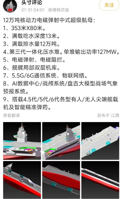

这位军事迷的 12 万吨核动力电磁弹射超级航母设想,融合了当前航母的顶尖技术方向和未来前瞻技术,但从船舶工程、核动力工程、电力电子、航空工程、人工智能、通信工程等多学科工程视角来看,几乎每个核心设计都面临技术工程化、系统集成、环境适配、实战可靠性的多重硬核难点,且超大型船体的 “规模效应” 会放大所有单一系统的难点,部分设计还存在功率匹配、结构逻辑的底层矛盾。
航母需承受弹射器巨大推力、舰载机着舰冲击、海洋风浪载荷、敌方反舰武器打击四重载荷,353m 的舰长 + 80m 的舰宽让船体长细比偏小(≈4.41),甲板和船体的应力集中效应显著(尤其是舰艏弹射区、舰艉着舰区、机库衔接处)。同时,超大型船体的焊接分段多达数百个,总段对接的精度控制(毫米级)是船舶工业的顶级难题,现有大型航母的分段对接误差已接近工业极限,放大尺寸后误差会被进一步放大,直接影响结构寿命。
此外,航母船体需采用超高强度船用钢(如美国 HSLA-115、中国 HY-100),12 万吨船体对钢材的产量、轧制精度、焊接工艺要求极高,目前全球能量产该级别钢材并完成超大型分段焊接的国家寥寥无几。
“舰艉局部双层机库” 的设计初衷是提升舰载机搭载量,但存在两个核心工程问题:
① 结构应力突变:单层机库和双层机库的衔接处是 “结构薄弱点”,舰艉本身是舰载机着舰的冲击核心区,双层机库的额外重量会让衔接处的疲劳应力大幅增加,需进行极致的有限元仿真和结构优化,否则易出现开裂;
② 船体重心失衡:双层机库会提升舰艉的垂直重心,而航母的稳性(初稳性高、复原力矩) 是核心设计指标,吃水 13m 的超大型船体本身稳性冗余看似充足,但舰艉重心升高会导致横摇、纵摇幅度增大,直接影响舰载机起降和弹射器的精度。
同时,双层机库的舰载机转运动线复杂:需增设垂直升降平台、专用升降机,与舰艉着舰区、甲板停机区的动线交叉,大幅提升调度复杂度,且机库的消防、排烟、弹药转运系统需做双层独立设计,增加了系统体积和重量。
吃水 13m 意味着该航母无法停靠大多数常规港口 / 军港,需专用的超大型深水码头,且远洋航行时的浅水效应显著(靠近海岸时船体水动力突变,影响操控);同时,12 万吨超大型船体的主机功率需求极大,即便采用核动力,其机动性(航速、转弯半径、加速性) 也会显著弱于 10 万吨级航母,转弯半径可能超过 1000m,远洋作战时的规避能力下降。
此外,超大型船体的海洋腐蚀防护难度更高:船体表面积超 10 万平方米,盐雾、海洋生物附着会加速结构和设备老化,需设计全船一体化的防腐体系(阴极保护、防腐涂层、密封设计),且维护周期会大幅缩短。
“单堆输出功率 127MW、第三代一体化压水堆” 是整个设计的核心动力瓶颈,这里首先要明确:核电的 “输出功率” 分 “热功率” 和 “电功率”,而航母的核反应堆需要同时满足推进动力、全舰电力、电磁弹射、阻拦的瞬时大功率三大需求。
按 12 万吨、航母标配30 节以上航速计算,推进功率需求约 985MW(轴功率);而电磁弹射 / 阻拦的瞬时功率需求:单部电磁弹射器每次弹射消耗≈120MJ 能量,4 部弹射器满负荷运行时瞬时电功率≈30MW,加上全舰通信、AI、雷达等用电,全舰持续电功率需求约 80-100MW,瞬时峰值功率超 200MW。
若 127MW 是电功率,两台堆总电功率 254MW,看似能满足全舰持续用电,但压水堆的热效率约 33%,其热功率需达 770MW,而推进系统的 985MW 轴功率需要反应堆提供约 2950MW 热功率(蒸汽轮机效率约 33%),两台 127MW 电功率的反应堆热功率仅 770MW,远无法满足推进需求;若 127MW 是热功率,单堆电功率仅 42MW,两台总电功率 84MW,连电磁弹射的瞬时功率都无法满足。
这是该设计的致命底层矛盾:民用一体化压水堆的功率等级和能量输出特性,完全无法匹配航母的 “推进 + 瞬时大功率” 双重需求,航母专用核反应堆需高功率、高燃料丰度、紧凑化,而非民用堆的设计思路。
第三代一体化压水堆(如民用的小型模块化堆 SMR)的核心优势是堆芯、蒸汽发生器、主泵一体化,减少管道泄漏风险,但该设计完全是为陆地 / 固定平台打造,船用化需解决三大问题:
① 抗冲击 / 抗摇摆:航母航行时会产生 ±15° 横摇、±10° 纵摇,且需承受鱼雷 / 反舰导弹的水下冲击,一体化堆的堆芯固定、冷却剂循环、密封结构需重新设计,防止堆芯偏移、冷却剂泄漏;
② 紧凑化与防护:航母的反应堆舱需布置在船体底部,空间极其有限,一体化堆的体积虽比民用大型堆小,但仍需进一步小型化,同时需加装抗打击装甲,防止反应堆舱被击穿后发生核泄漏;
③ 长寿命与换料周期:航母服役期约 40-50 年,远洋作战无法频繁换料,航母专用堆的燃料丰度需达 90% 以上(武器级铀),而民用一体化堆的燃料丰度仅 3%-5%,换料周期仅 1-2 年,完全无法适配航母需求。
电磁弹射 / 阻拦要求航母采用综合电力系统(IPS)(将核动力的机械能全部转化为电能,再统一分配给推进、弹射、全舰用电),而综合电力系统的核心设备(整流器、变频器、主变压器) 需满足高功率密度、抗振动、耐盐雾要求,目前全球仅少数国家能研发航母级别的综合电力系统,12 万吨航母的综合电力系统容量需达300MW 以上,其设备小型化、散热、电磁兼容都是顶级难题。
电磁弹射的核心瓶颈是储能系统:每次弹射需在 2-3 秒内释放 120MJ 能量,相当于 33kWh 的电能,4 部弹射器满负荷运行时,储能系统需每秒充放电一次,目前主流的飞轮储能、超级电容都存在工程短板:
飞轮储能:寿命短、抗振动差,福特级的飞轮储能系统平均无故障间隔(MTBF)仅约 400 次,远低于设计要求的 4000 次;
超级电容:能量密度低,需大量电容组堆叠,占用巨大空间,且低温环境下性能衰减严重。
同时,综合电力系统需实时动态调度:弹射时需将推进系统的功率临时转移到弹射器,避免全舰电压骤降,这需要超高精度的能量管理算法,一旦调度失误,会导致弹射失败、推进系统停机,甚至烧毁电力设备。
电磁弹射的直线感应电机轨道是核心,12 万吨航母的弹射轨道需更长(适配 6 代机的起降速度),约 110-120m,长轨道的精度控制、热变形、机械磨损是难题:
① 轨道需保证毫米级的平行度,否则会导致弹射车卡滞,长轨道的加工和安装精度已接近工业极限;
② 弹射时直线电机的瞬时电流达数万安培,轨道会产生剧烈的焦耳热(温度瞬间升高 100℃以上),需设计高效的冷却系统(如轨道内部水冷),且轨道材料需兼具耐高温、抗疲劳、低摩擦特性,目前全球仅少数国家能研发该级别特种合金;
③ 弹射车与轨道的密封结构需防止盐雾、海水进入,否则会导致轨道短路、腐蚀。
电磁阻拦的核心是变阻尼磁流变制动系统,需吸收舰载机着舰的60-80MJ 动能(重型有人机),而该设计要求适配4.5 代 / 5 代 / 6 代有人机 + 各型无人机,无人机的重量从几百公斤到数吨不等,着舰动能差异达 100 倍,电磁阻拦系统需实现微秒级的制动力调节,这对传感器、算法、执行机构的精度要求是顶级的。
此外,福特级的电磁阻拦系统曾因制动力控制算法缺陷,导致多次着舰失败,而宽重量范围的适配会让算法复杂度呈指数级增长,且阻拦索的材料强度要求更高:需承受数吨的瞬时拉力,同时适配无人机的轻载着舰(避免拉断无人机机身),目前的碳纤维阻拦索仍无法满足宽范围适配需求。
电磁弹射、阻拦的强电磁场(数万高斯) 会对航母上的 5.5G/6G 通信、AI 数据中心、雷达、导航等电子设备造成严重电磁干扰,而 12 万吨航母的电子设备密度远超福特级,需设计全舰一体化的电磁屏蔽体系:弹射 / 阻拦区采用电磁屏蔽舱体、电子设备做抗干扰加固、数据链路采用跳频技术,但这会大幅增加船体重量和系统复杂度,且目前全球尚无成熟的超大型平台电磁兼容解决方案。
5.5G/6G 的核心频段是毫米波(24-40GHz) 和太赫兹(0.1-10THz),该频段的传播特性极差。
绕射能力弱、海洋大气衰减大(盐雾会让太赫兹波衰减增加 10 倍),且航母是高速移动平台(30 节),与岸基、卫星、舰载机、编队舰艇的动态组网难度极大,需设计多频段、多链路的冗余通信体系(毫米波 + 微波 + 卫星通信),但多频段设备的小型化、集成化是难题。
此外,海洋环境的盐雾、高温、高湿、振动会导致通信设备的可靠性大幅下降,民用 5.5G/6G 基站的 MTBF 约 10 万小时,而船用设备需达20 万小时以上,且需做三防(防盐雾、防潮湿、防霉菌)加固,大幅增加设备重量和体积。
航母的物联网络节点包括弹射器、阻拦系统、舰载机、武器、动力系统、传感器、人员设备等,总数超10 万个,海量节点的实时数据采集、传输、处理会产生每秒数十 TB 的数据流,若全部传输到 AI 数据中心,会造成带宽拥堵、数据延迟,需在边缘节点(如弹射器、舰载机)进行边缘计算,这要求边缘计算设备小型化、高算力、低功耗,且能在航母的振动环境下稳定运行。
现代海战的核心是电子战与网络战,敌方会对航母的通信系统进行全频段电磁压制、伪基站欺骗、网络入侵,而 5.5G/6G 的毫米波频段抗干扰能力弱,物联网络的海量节点会成为网络攻击的薄弱点(如通过传感器节点入侵核心数据中心)。
需设计高等级的网络安全体系:全链路加密、节点身份认证、入侵检测与反制、离线应急通信,但这会大幅增加系统复杂度,且目前全球尚无成熟的战场物联网安全解决方案。
航母的通信系统需实现岸基 - 航母 - 舰载机 - 编队舰艇 - 卫星的天地海一体化互联互通,而 6G 的空天地海一体化组网仍处于实验室阶段,核心技术(如低轨卫星通信与船用通信的无缝切换、多源数据融合)尚未工程化,且低轨卫星星座的覆盖能力、通信带宽仍无法满足航母的战场需求。
AI 数据中心的核心是GPU/TPU 算力集群,其功耗和散热是天文数字:一台 A100 GPU 的功耗达 400W,一个千卡算力集群的功耗超 400kW,散热需每秒带走数万焦耳的热量。而航母的空间有限、冷却水源受限(海水需淡化、防腐处理),需设计紧凑型液冷散热系统,且数据中心的服务器需做抗振动、抗摇摆加固(减震支架、无接触式固定),否则会导致硬盘、显卡等设备频繁故障。
战场气象预报需要高分辨率(1km 以下)的海气耦合模型,结合海洋、大气、洋流、海浪、台风等多源数据,而大模型的训练和推理算力需求是顶级的:一个全球高分辨率气象模型的训练需百亿亿次浮点运算(E 级算力),而航母的 AI 数据中心算力仅能达到千万亿次浮点运算(P 级算力),无法满足实时预报的需求。
此外,大模型的轻量化是核心:云端气象大模型的参数达万亿级,需压缩到十亿级才能在船用 AI 数据中心运行,而模型压缩会导致预报精度大幅下降,且战场环境下气象数据的获取受敌方干扰(如卫星被干扰、传感器被摧毁),大模型需具备数据不完整情况下的容错预报能力,这对算法的要求是顶级的。
战场气象预报的结果需实时融入航母的作战决策系统(如舰载机起降调度、编队机动、武器发射),这要求 AI 大模型与航母的弹射系统、舰载机调度系统、编队指挥系统实现无缝对接,而各系统的接口协议、数据格式差异极大,需设计一体化的智能决策中台,目前全球尚无成熟的航母 AI 作战决策系统工程案例。
4.5 代 / 5 代舰载机(如歼 - 15T、F-35C)的起降速度、重量、弹射 / 阻拦需求已定型,而 6 代舰载机仍处于研发阶段,其气动布局(如无尾翼、隐身化)、起降速度(更高的进场速度)、重量(更轻 / 更重)尚未明确,电磁弹射 / 阻拦系统的设计参数无法锁定,导致前期设计与后期舰载机不兼容的风险极高。
此外,各型无人舰载机(侦察、攻击、加油)的自主起降是核心难题:航母在 30 节航速、5 级海况下的甲板运动幅度达数米,无人舰载机的自主起降需厘米级的导航精度,结合卫星、惯导、视觉导航的多源融合导航技术尚未工程化,且无人舰载机的着舰容错率极低(无飞行员修正),易发生坠机事故。
局部双层机库的搭载量有限,而多型号舰载机的尺寸差异极大(6 代有人机翼展达 15m,小型无人机翼展仅 3m),甲板和机库的停放布局需动态优化,且牵引车、升降机需多型号适配(重型升降机适配有人机,轻型升降机适配无人机),大幅提升调度复杂度,而航母的舰载机调度效率直接决定作战能力,目前全球航母的调度效率仍无法满足多型号舰载机的需求。
智能精准弹药(如精确制导炸弹、反舰导弹、无人机巡飞弹)需特殊的存储环境(恒温、恒湿、防电磁干扰),且弹药的型号多、引信复杂,需与不同舰载机匹配(如歼 - 35 适配小型精确制导炸弹,6 代机适配大型反舰导弹)。而航母的弹药转运系统(弹库 - 机库 - 甲板)需实现智能化、自动化,目前航母的弹药转运仍以人工为主,自动化转运需高精度机械臂、视觉识别、无人牵引车,在航母的振动、狭小空间内实现难度极大。
此外,智能弹药的电磁引信易受航母的强电磁场干扰,需做抗干扰加固,否则会导致弹药误爆,这对弹药的设计和存储布局提出了极高要求。
以上所有系统的独立工程难点已足够硬核,而 12 万吨航母的系统集成是指数级难度的工程挑战,这也是现代航母设计的核心:所有系统并非简单叠加,而是相互关联、相互制约的有机整体。
核动力、电磁弹射、5.5G/6G、AI 数据中心、舰载机作战系统等,各系统的接口协议、数据格式、通信标准差异极大,需设计全舰一体化的系统总线(如军用光纤总线),实现数据的无缝传输和指令的实时下达,而目前全球尚无成熟的超大型作战平台系统总线解决方案。
超大型航母的设计需在建造前完成全生命周期的虚拟仿真(数字孪生),包括结构应力、动力系统、电磁弹射、舰载机调度等所有环节的仿真测试,而 12 万吨航母的数字孪生模型数据量达数 PB 级,仿真计算需E 级算力,目前全球仅少数国家能完成航母级别的数字孪生仿真。
航母是远洋作战平台,无法及时获得岸基维修支持,所有系统需具备高可靠性(MTBF 超 1 万小时) 和快速维修性,需采用模块化设计(如电磁弹射器的模块可快速更换、核反应堆的备件可远洋更换),而模块化设计会增加系统体积和重量,与航母的空间限制形成矛盾。
此外,航母的维修人员培训是长期难题:各系统的技术复杂度极高,维修人员需掌握核动力、电力电子、AI、航空等多学科知识,培训周期长达数年,成本极高。
12 万吨核动力电磁弹射航母需要船舶工业、核电工业、电力电子工业、航空工业、人工智能工业、通信工业的全面顶尖,缺一不可,目前全球尚无国家能同时满足所有工业领域的顶级要求;
福特级的造价约 130 亿美元,建造周期约 8 年,而 12 万吨航母的造价将超 300 亿美元,建造周期超 15 年,且后续的维护成本每年超 20 亿美元,远超绝大多数国家的国防预算。
建造 12 万吨航母需要超大型船坞(长 400m 以上、宽 100m 以上)、巨型龙门吊(起重量超 1000 吨)、高精度数控加工设备、超大型焊接机器人等顶级工业设备,目前全球仅少数国家具备该能力。
现代航母的发展是 “小步快跑”的渐进式升级(如美国从尼米兹到福特级、中国从辽宁舰到福建舰),而非跨越式的尺寸和技术放大,因为航母的每一项技术升级都需要经过数十年的实验室研发、原型机测试、工程化验证 ,而 12 万吨超大型航母的设计,相当于将多个尚未完全工程化的顶尖技术,强行整合到一个超大型平台上,其工程难度在未来数十年内都难以突破。
