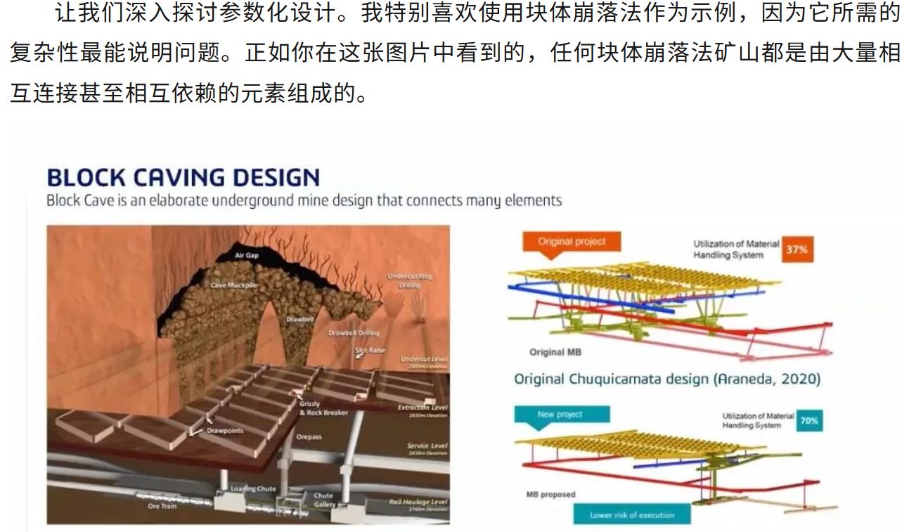

例如,底部切割层是设备运行和放矿点建设的层位,通过不同的溜井和通风天井连接到通风层或运输层。这是一个相互连接的复杂设计系统。如果你想对此做出任何改变,就会触发一系列需要调整的元素,这是一个非常耗时的过程,在大多数情况下是需要手工完成的过程。
你可以看到这里有很多连接和依赖关系。因此,如果对放矿点间距或巷道间距做出任何改变,都会影响并波及整个下方的基础设施。现在,如果我们想要优化这个系统,理想情况下你可以像他们所做的那样模拟并运行多个方案,在某些情况下简化选项,为通风系统建立更简单的系统,也为物料管理建立更简单的系统。
他在论文中描述,通过这种方法他们最小化了需要掘进的巷道长度,同时提高了整个系统的利用率。那么,探索这个选项是否值得呢?问题又回到了在手工系统中完成这项工作有多困难。

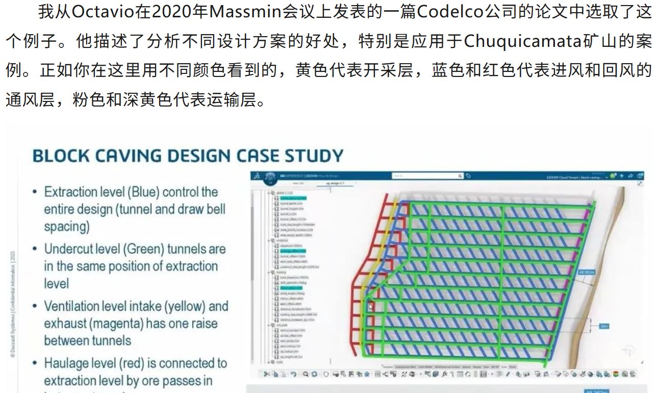

为此,我们开发了一个参数化设计的工具,可以自动化这个过程。这是我在去年的一次崩落法会议上建立并展示的一个例子。我可以在演讲后与大家分享这篇论文。参数化设计可以基于输入和参数控制整个设计的生成。
这意味着什么呢?我们可以创建三维或二维设计,如你在这里看到的,并通过连接规则和指南来控制整个设计。例如,在块体崩落法矿山中,蓝色层位是开采水平,这可能是战略决策中最重要的一层,因为放矿点将分布在这一层。因此,巷道间距的任何变化都会影响整个设计。
绿色层位代表底切水平,你可以看到底切水平的巷道位于开采水平之上。这些也是你可以应用的规则,可以作为参数化设计的一部分进行描述。通过一些通风天井穿过开采层与通风系统的连接,包括排风和进风,也在这里设置了特定的规则,还有每条巷道或每对巷道的不同溜井连接。
你可以看到红色代表与运输层的连接。此外,你甚至可以添加第三个元素来控制这个设计,比如当你有像这个断层这样的地质构造时,你不希望设计靠得太近,因为那可能对整个设计的稳定性不利。因此,你可以添加一些偏移量,以自动化的方式强制设计不要太靠近,或者在其他情况下管理这些轴线与断层的接近程度。
我们是在已经创建的模板中改变这些参数。例如,将巷道间距从30米改为35米,同时也改变放矿点间距以及轴线与断层之间的距离。由于整个设计都由参数控制,你可以通过改变这些输入自动更新设计。显然,这里你有更少的生产巷道、更少的放矿点以及减少的掘进量。就这么简单。然而,由于你移动了这个界限,让轴线更接近断层,你也获得了一些额外的放矿点,可以帮助你开采更多的矿石,从而提高这个选项的价值。这完成得非常快。

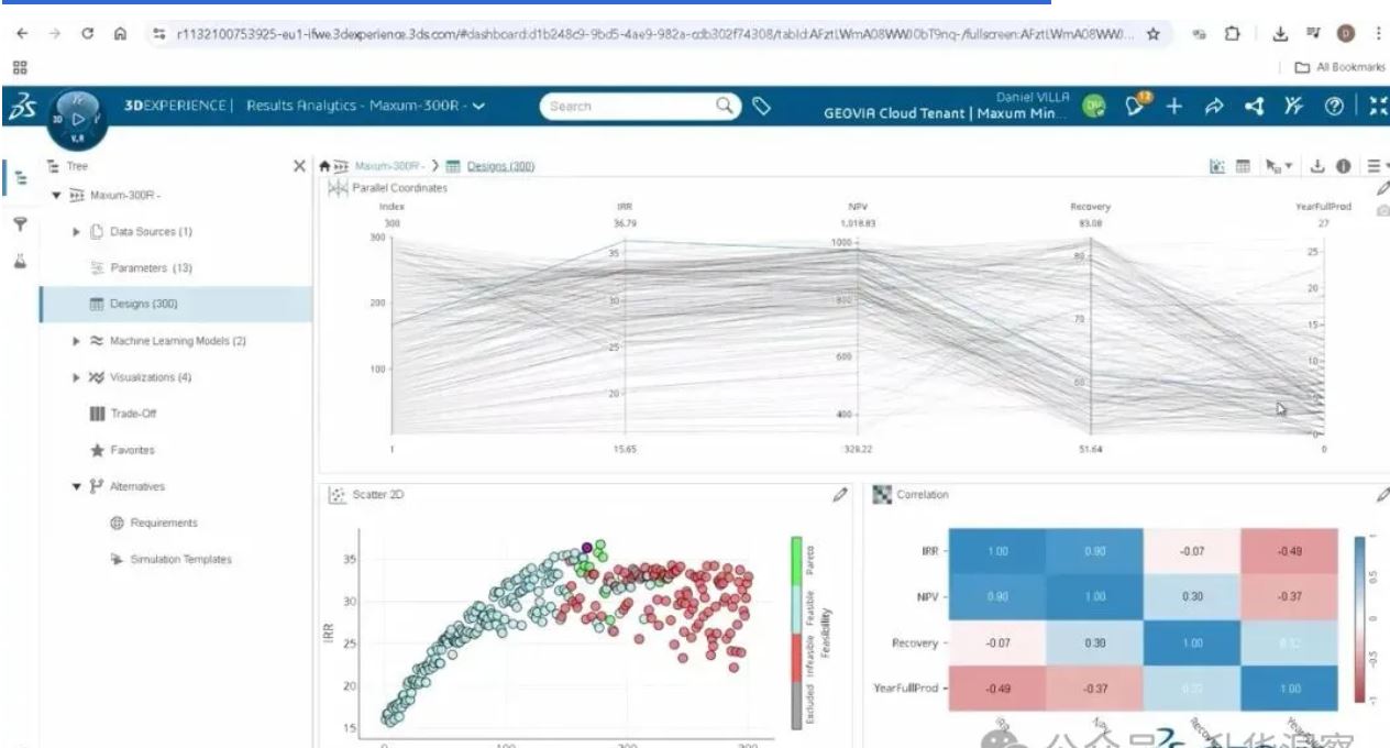

这是一种获取输入、输出,并进行模拟的简单方式。模拟现在正在执行,你将看到我们在这个实验设计中已经执行的事件列表。第一件事是根据我们拥有的输入槽列表更新Excel中的输入,这将一个接一个地快速自动运行。Surpac打开并运行,你没有任何可视化,这使得流程运行得更快,因为你不需要可视化对于我们想要运行的三百个或四百个或更多场景正在发生什么。
没有可视化加快了流程,然后它会完成分析的其余部分,捕获结果等等。现在我将转到场景模拟,抱歉,在场景模拟完成后,我们可以做的是分析结果。为此,我将展示结果的样子以及你可以用结果做什么,而不是运行一个视频。
在这里,我们正在读取参数,识别输入和输出,检查你是否想要多个元素来最大化。例如,对我来说,在这种情况下,重要的是最大化净现值和净冶炼回报率,但我们也在测量并希望最大化矿石回收率。你还可以在这种情况下添加一些约束,根据生产目标和截止品位等输入的组合,我要求至少有五年的满负荷生产。
一旦确定了这些参数,你就可以在这样的表格中看到结果,其中300个场景已经完成,你可以识别哪些是可行的和不可行的。如果不可行,模拟会在这里描述那个组合能够提供多少年的满负荷生产。
例如,在这种情况下,只有两年。如果我看模拟的组合,截止品位为每吨40.7美元,最大值几乎是1000万吨。所以这是相当激进的,这就是为什么它不能给我所需要的。
另一种查看方式是通过图表。在这里你可以用不同的颜色看到这些运行中有多少是可行的和不可行的,在某些情况下,甚至表示最优值或该运行的最大值。你甚至可以点击这些选项,这个图表上输入和输出之间的连接可以被突出显示。
因此,你可以很容易地识别哪个场景在最大化这种情况下的净冶炼回报率,并给出输入和输出之间的连接。我们可以用这样的相关性表快速总结,或者我们甚至可以做我们自己的评估和分析。为此,我已经创建了一些图表,例如分析元素之间的相关性。

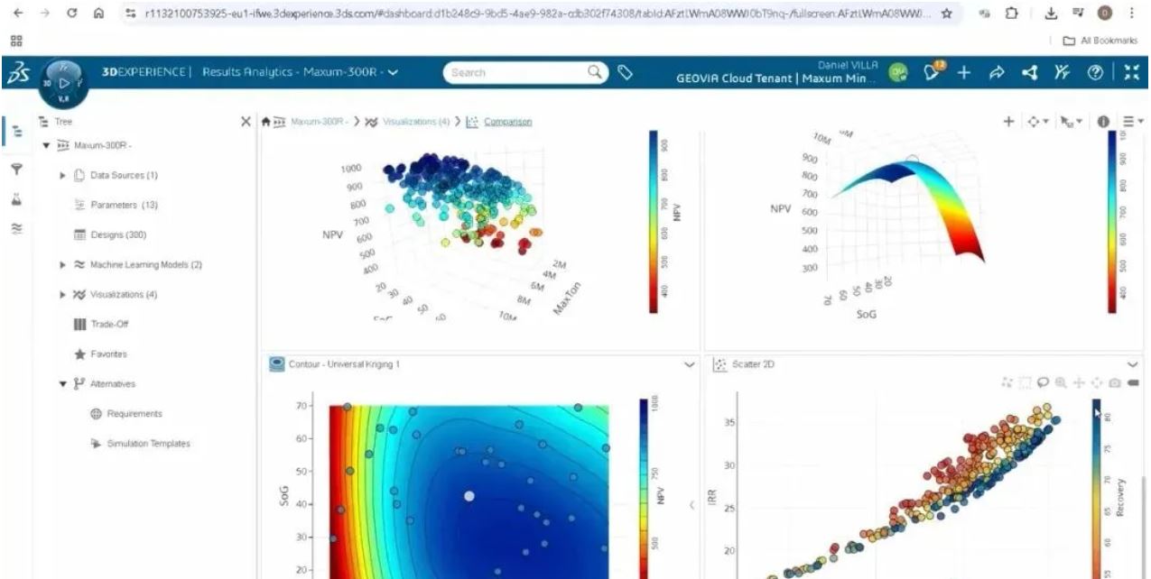

我们还有选项以不同方式在三维中可视化输入和输出。例如,在这里看生产目标和截止品位如何表示净现值的变化。我将这些元素外推到三维表面或二维等高线表面。
我可以在这里清楚地看到,如果我想最大化这个项目的净现值,我们应该瞄准600万到1000万吨之间的生产目标,截止品位不应大于每吨40美元。看到我们与基础方案相比的位置非常有趣。
我们甚至可以添加任何图表,例如散点图,在那里我可以将净现值与净冶炼回报率相关联,甚至颜色可以指向不同的元素,如矿石回收率。所以我可以添加我想要的任何图表,你可以在这里看到矿石回收率就是我在这个表示中使用的颜色。
蓝色是我有更高矿石回收率的地方,这是净现值和净冶炼回报率之间的相关性。我甚至可以点击这个选项中的一个场景,它给我一个非常好的净现值和一个非常有趣的净冶炼回报率,同时最大化或获得良好的矿石回收率,这也显示在其他图表中。

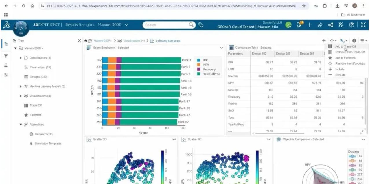

这给你一个不同的分析视角。一旦你有了这个,你可以在这里检查选定的场景,你可以构建这些模板并以不同的方式测量这些场景给你的选项和价值。我将选择另一个,因为这都是动态的,例如那些,你可以看到这些不同的场景如何在你获得的排名中被突出显示,以及信息的详细信息。
我将再次选择这些元素。现在快速切换这个。如果我想最大化净现值和矿石回收率,这些可能是最好的。所以我选择了几个场景,我现在可以做的是将它们发送到权衡分析,我选择了10个场景,可以看到所有细节。
即使在这里,我可以看到我甚至选择了一些不可行的场景。所以我可以做的是应用一些过滤器。我可以进行多次分析,但我也可以选择两个、三个或四个标记为收藏,并将其带到这里。
作为收藏,我可以比较它们在差异、百分比方面,第一个和第二个之间,我获得了什么,我失去了什么,甚至在运行后看到详细信息。我甚至可以带来图片,比如放矿高度的三维表示或布局本身。所以我们在这里进行分析的机会是惊人的。
