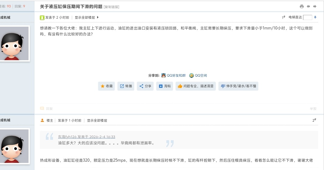

大多数平衡阀是滑阀式结构,或者具有微量的先导流量旁路。即使是“低泄漏”的平衡阀也可能超过您10小时1毫米的限制,因为滑阀依靠金属与金属之间的间隙,这些间隙自然会有渗漏。
对于1毫米的要求,液压锁必须是主要的保压元件。它必须是锥阀式(座阀式)结构,因为锥阀能提供正向的机械密封。
在25兆帕压力下维持10小时,标准的U型密封圈是无法胜任的。
使用基于聚四氟乙烯的滑环(低摩擦)和重型聚氨酯唇形密封加上硬质挡圈的组合,以防止挤出。
缸筒内壁必须珩磨至镜面光洁度。
座阀式换向阀: 代替标准的滑阀式换向阀,在保压阶段使用电磁操作的锥阀。
在25兆帕压力下,储存在压缩油液中的能量是巨大的。在移动主缸之前,您必须有泄压回路来缓慢释放压力,否则最终会损坏阀座,导致泄漏。
一个10微米的颗粒物卡在液压锁的阀座上,就会导致“缓慢渗漏”,要求维持ISO 4406清洁度等级至少为16/14/11。
纯靠密封和阀的 “零泄漏” 在工程上无法实现(长期保压 10 小时以上,微小泄漏会叠加),需增加微小流量补油保压回路,比如使用蓄能器 + 精密减压阀形成补油支路。对无杆腔的微小泄漏进行实时补油,且补油压力与保压压力一致,不影响模具的保压精度,这是实现极低下滑量的工程常用方法。
