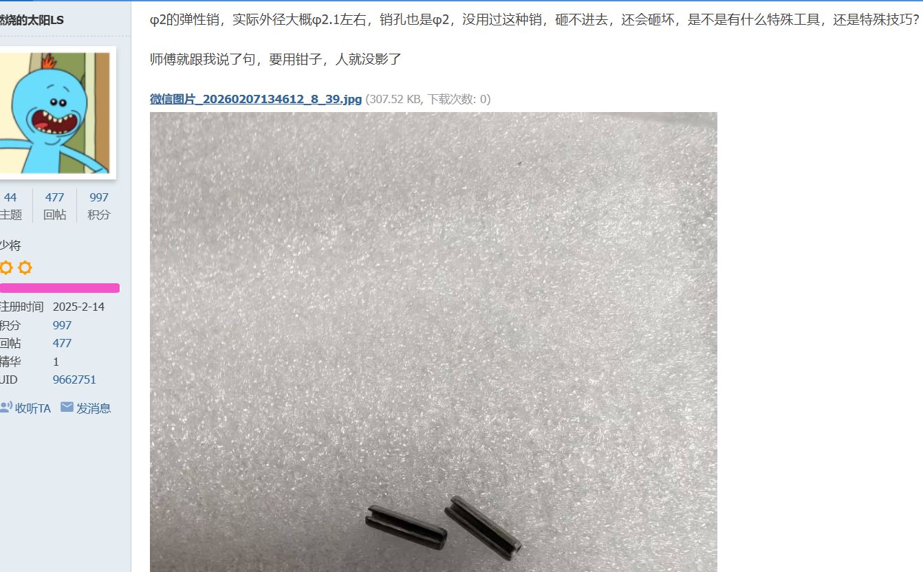

GB/T879.1(等效ISO 8752)规定:公称直径2mm的重型直槽弹性圆柱销,自由状态外径标准范围通常为 2.08~2.13mm(您测的2.1mm完全合规)。
“孔径2mm”,与销形成约0.1mm过盈量——这正是弹性销靠弹性变形实现紧固的设计原理,压入需一定压力,但绝非“砸”。
强行锤击的结果就是销槽闭合不均、端部镦粗卡死、孔口毛刺、甚至销体纵向开裂。
用细砂纸轻磨销的两端端面边缘,磨掉槽口的冲压毛刺。
用铰刀(2mm H8)轻铰孔的入口 / 出口边缘(倒 0.1~0.2mm 的倒角),用毛刷清理孔内铁屑,保证孔壁无划伤、无锥度。
在销的圆柱面和孔壁涂抹极压锂基脂(2#)或机油(不要用黄油,粘度太大),润滑可减少装配摩擦 60% 以上,避免销因摩擦过大产生塑性变形。
找一个内径 2mm(H7)、长度 10~15mm 的钢管作为简易导向套,将导向套紧密贴在销孔的入口端,保证导向套与销孔同轴,把弹性销从导向套中插入,使销的前端进入销孔 3~5mm,此时销已初步对中,不会偏斜。你师傅让你用钳子也是类似的道理,保证销插进销孔时的外径必须是2毫米。
用一个硬度低于销的黄铜垫、尼龙垫,厚度 3~5mm,直径略大于销的端面放在销的外露端面上,避免铁锤直接接触销的端面。
防止端面砸塌、销的头部变形卡滞在孔口。
用小规格铁锤轻敲铜垫,边敲边检查同轴度。
若发现销偏斜,立即停止,用细冲子校正后再敲,轻敲慢进,让销逐步收缩压入孔内,严禁用大锤猛砸。
