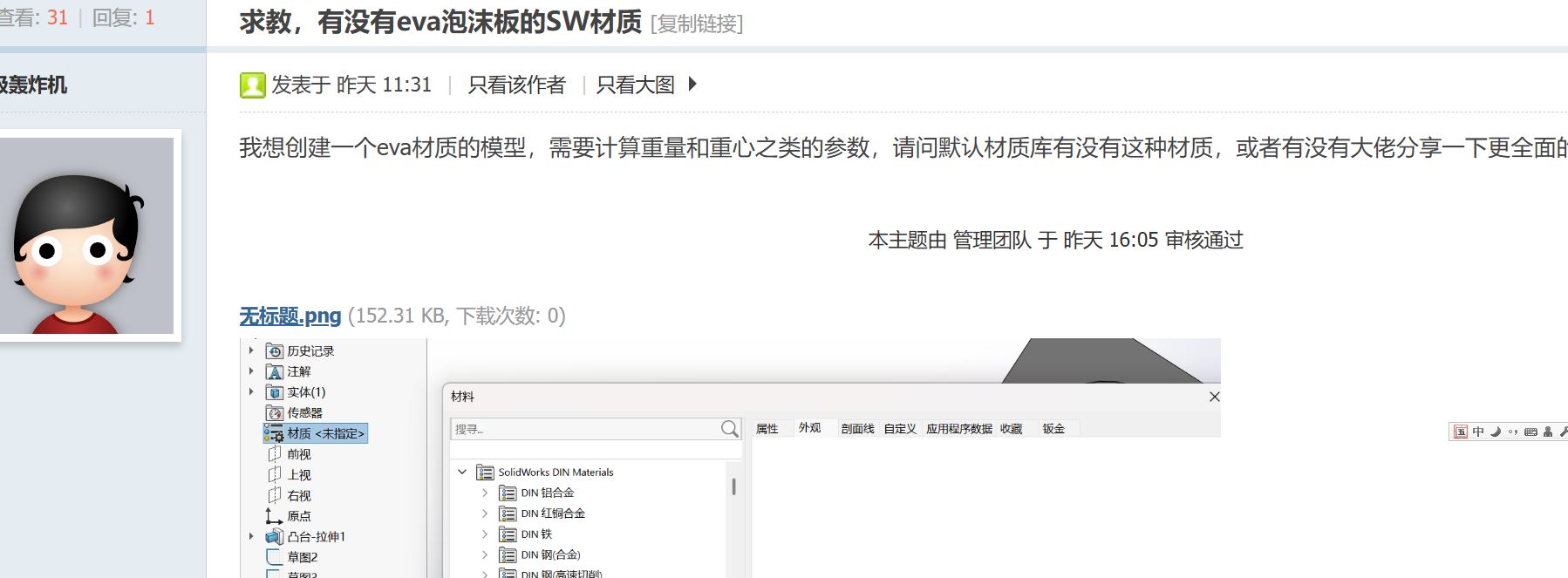

这零件重心跟材料属性有关系吗?
零件的重心位置与材料的固有属性(如硬度、弹性模量、泊松比、屈服强度等) 无直接关联,仅与材料的密度分布状态相关;而密度虽是材料的基本属性之一,但其单一均匀的密度值也不会改变重心的几何位置,只有密度在零件内分布不均时,才会导致重心偏离纯几何的位置。
这零件重量只与密度和体积相关的,你自定义一个零件材质,然后把那个eva材料的密度,输入进去不就行了吗?
