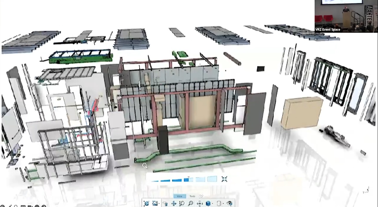

当然,所有的数字化模拟最终都要回归到物理世界。我们必须通过实际的建造来校准我们的数字系统。比如我们在布鲁克林的一个联排别墅原型,虽然面积不大,但它是一个极好的实验室,让我们测试工业化流程在居住空间的适用性。
在那次实验中,我们发现由于极其精准的预制和物流计划,我们可以在一天之内堆叠完整个别墅,甚至不需要关闭建筑周边的一条行车线。到了下午四点半,大家喝咖啡庆祝完工时,现场甚至没有一个用来扔垃圾的大型垃圾桶。这才是真正的工业化效率。

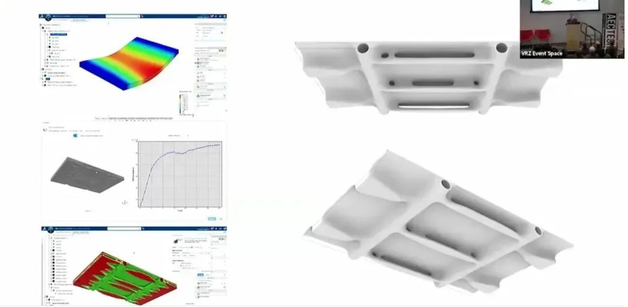

通过这种“工业化思维”,我们在设计的同时就能进行实时的性能优化。我们可以利用拓扑优化工具对地板组件进行减重。虽然这些结果最终仍需要结构工程师的审核,但在设计早期就能获得这种关于材料利用率的科学建议,其价值是不言而喻的。

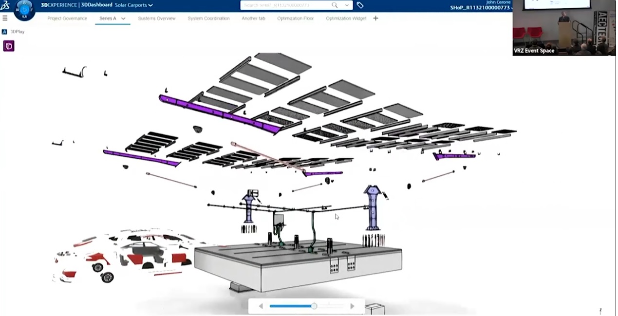

这种能力甚至将我们带入了一些边缘领域,比如设计太阳能充电站产品。我们需要理解每一个零件如何在工厂车间里流动。通过建立拓扑逻辑,设计可以实时响应环境因素的改变。这种从产品到建筑的逻辑迁移,正是未来建筑师需要掌握的核心技能。
