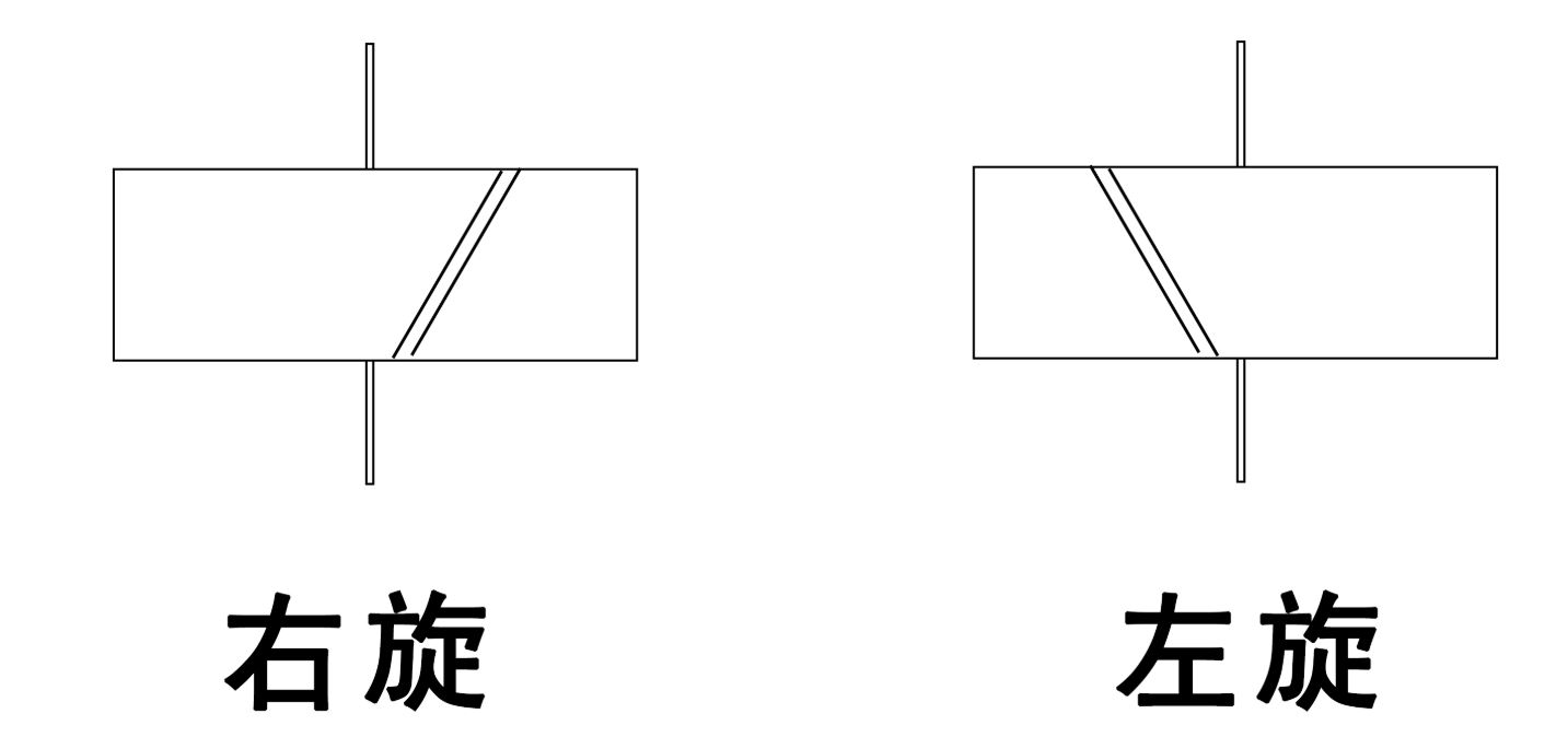

提问
斜齿轮的左旋和右旋怎么判断?
豆包大模型的回答
把斜齿轮轴线竖直放(齿轮立起来)
看轮齿的倾斜方向:
齿从左下 → 右上 → 右旋
齿从左上 → 右下 → 左旋
轴线竖直,右高右,左高左
右边高 = 右旋
左边高 = 左旋
虽然斜齿轮右旋方向没说错,可斜齿轮轴线竖直放,齿轮能叫立起来吗,那不是平放吗
千问大模型的回答
将齿轮轴线竖直放置(想象齿轮如车轮垂直立于桌面)。
从侧面平视齿轮外圆柱面,观察单条轮齿螺旋线的倾斜趋势:
右旋(RH):螺旋线从 左下方向右上方 倾斜(低端在左,高端在右)。
左旋(LH):螺旋线从 右下方向左上方 倾斜(低端在右,高端在左)。
虽然斜齿轮右旋方向没说错,可斜齿轮轴线竖直放置,还要想像齿轮像车轮一样垂直于桌面,你就知道大模型的输出完全是建立在无概念基础上的。
文心5.0大模型的回答
想象将斜齿轮水平放置(轴线水平),并且齿面正对着你的眼睛。
观察齿线:看齿轮齿廓的倾斜方向(螺旋线的走向)。
判断口诀:
右旋:齿的倾斜方向像字母 “Z” 的中间一笔(从左下
右上)。或者说:左边低,右边高。
左旋:齿的倾斜方向像字母 “N” 的中间一笔(从左上
右下)。或者说:左边高,右边低。
如果你是从齿轮的端部看(即沿着轴线方向看,看到的是圆):
右旋:螺旋线是顺时针向外扩散的(或者说,从圆心向外,线往右偏)。
左旋:螺旋线是逆时针向外扩散的(或者说,从圆心向外,线往左偏)。
文心5.0大模型的两个答案都给说反了,首先齿轮水平放置,还能保持轴线水平吗。
如果齿轮是水平放置的,那答案没毛病的,但齿轮轴线要是保持水平,那答案就是错的。
还有叫顺着齿轮轴线看,从下往上看和从上往下看,都叫顺着齿轮轴线看。
而且更关键的是什么叫从圆心向外,还什么向外扩散,不是这螺旋线位置在哪啊,按着这文心大模型这回答斜齿轮的螺旋线好像是在齿轮的端面上。
Deepseek v3.2的回答
1. 将齿轮的轴线竖直放置
这是最关键的一步。无论齿轮原来是什么角度,请在心里把齿轮的轴线转到垂直方向(就像人站着一样)。
2. 观察齿的倾斜方向
右旋:齿向右边倾斜(往右上角走)。如果用右手比划,右手手掌朝上,竖起大拇指指向轴线上方,四指弯曲的方向恰好与齿的倾斜方向一致。
左旋:齿向左边倾斜(往左上角走)。如果用左手比划,左手手掌朝上,竖起大拇指指向轴线上方,四指弯曲的方向恰好与齿的倾斜方向一致。
核心记忆点:
“左旋用左手,右旋用右手”——哪只手握上去比较自然贴合齿的方向,就是哪个旋向。
为了避免混淆,这里还有一个更容易记住的生活类比:
右旋:就像普通的螺丝、木螺钉,拧紧时顺时针转,齿的走向和螺丝扣一模一样。
左旋:比较少见,通常用在自行车左侧脚踏或液化气瓶阀门上,齿的走向是反的。
常见误区提示:
有时候齿轮轴是水平放置的(比如平行轴减速器)。这时候不要被轴的角度骗了,心里一定要把轴线竖起来判断。如果水平放置时齿是“/”这样斜的,轴线竖起来后它就变成了右旋;如果是“\”这样斜的,竖起来就是左旋。
你看Deepseek刚回答时就扯淡了,什么叫手掌朝上啊,一般说来,叫掌心朝上。
最后两段更JB扯淡,给说反了,这充分证明了大模型们它不是在理解概念,它是输出文字组合概率。
