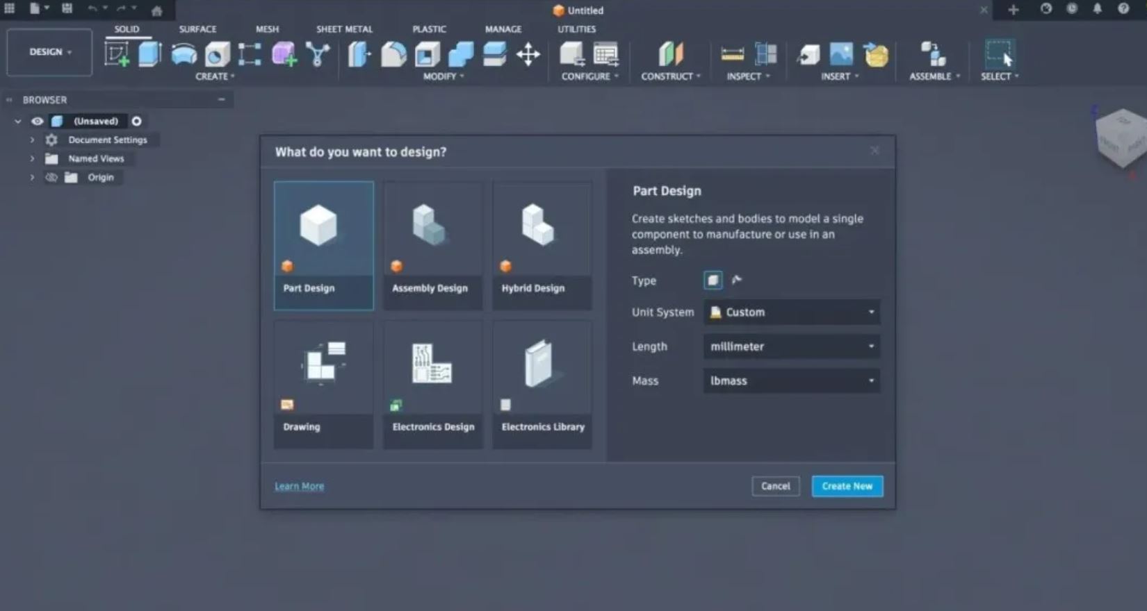

意图驱动设计现已正式上线
您是否曾经因为忘记先创建新组件,而不得不把实体强行转换成组件?您是否曾经因为忘记激活正确的组件,而导致草图或构造几何图元出现在错误的位置?您是否曾经不得不请求同事“保存并退出”设计,只为了您能去编辑部件的另一部分?
如果以上情况听起来很熟悉,那么您并不孤单。
“意图驱动设计”此前一直处于预览阶段,现在,它已成为 Fusion 中的默认行为。意图驱动设计让您在开始时就拥有选择权:您究竟想设计什么?
通过选择“零件”或“部件”,Fusion 将引导您进入一条结构化的路径,专注于在两个精简的环境中保持设计规范。“混合”模式适用于规模较小、相对独立的部件,或早期的概念构思项目;“零件和部件”模式为结构化程度更高的工作流提供更清晰的隔离和控制。
重点在于,选择权在您手中。而且最重要的是,如果您稍后意识到选错了模式,只需在“文档设置”中简单切换即可进行更改。
