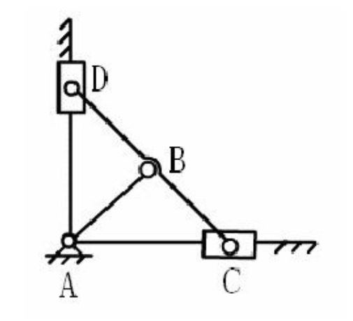

提问
这个机构几个自由度?

结果正确,但分析错误,大模型很多时候是先有结果,然后编思考过程好像是那么回事似的。
为什么说是分析错误,因为DBC是一个连杆,怎么可能当成两个连杆。
事实上AB杆是虚约束,所以应该去掉,这样活动构件只有三个,而低副有4个,就是D处、C处的转动副2个,移动副2个。
这样就是3*3-4*2=1
文心5.0大模型的回答与豆包大模型完全一样,一个是硬把DC杆给拆成两个,另一个是根本没发现AB杆是虚约束。

同样是结果正确,分析全错。
活动构件数量就错了,连接杆DC硬是没看到,所以确定低副时自然也没有连杆DC分别与滑块C和D的两个转动副 。

也是一样的,结果正确,但分析错误。
千问大模型第一步就算错了,因为这个自由度公式下n是总构件数,而千问大模型Qwen3.5-Plus把两个滑块当成机架,从而没“看到”真正的机架。
正确的总构件数量应该是机架、滑块 D、滑块 C、DC 杆、AB 杆,所以总构件是5而不是4。
这么计算下来自由度就是零了,但此机构确实有1个自由度,所以大模型为了硬凑结果就修改数值。

Gemin3的回答用的是与千问大模型相同的公式,但是有两点不同,一个是确定是5个总构件数量,另一个是确实AB杆是虚约束,所以从过程到结果都是正确的。
确定机构自由度公式确实有两个,一个公式的n是活动构件,另一个公式中的n是总构件数。
而国产大模型犯错之一就是识图能力不行,需要识别活动构件数时,把一个连杆当成两个连杆。
需要识别总构件数时,把两个滑块当成机架,从而没“看到”真正的机架。
但不管使用哪个公式,在此题中都必须发现AB杆是虚约束。
而国产大模型犯错之二就是无法识别出AB杆是虚约束,而Gemini3则通过“判断”出整体机构是个连杆椭圆仪机构简图,从而能说出AB杆是虚约束。
可见Gemini3也不是真能“思考”出AB杆是虚约束,是其强大的语料库有这个资料。
而国产大模型们呢,是肚里没货判断错误,还是肚里有货说不出来呢。
