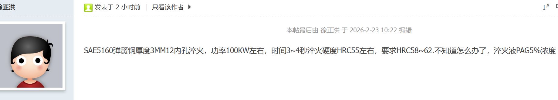

在 SAE 5160 材料上获得 58–62 HRC 的硬度,已接近其性能上限。所以制定硬度的人有可能不懂,瞎JB写。
目前能达到 55 HRC,说明已形成马氏体,但组织中存在一定量的残余奥氏体。
而最常见原因是:由于零件壁太薄,淬火后发生了自回火。
PAG(聚烷撑二醇)淬火液浓度直接决定冷却速度。5% 浓度属于常规水平,改为PAG 浓度降到 3.0%~3.5%。
降低 PAG 浓度可提高冷却速度(接近水冷),确保更充分的马氏体转变。
内孔直径 12mm、功率 100kW,会在极小区域内快速积聚大量热量。
若淬火液冲刷力度不足,表面会形成蒸汽膜,起到隔热作用,导致淬火冷却变慢。
内孔喷液压力、流量开到最大,破除蒸汽膜。
冷速一提,马氏体更纯,硬度直接往上跳 2~5HRC 很正常。
