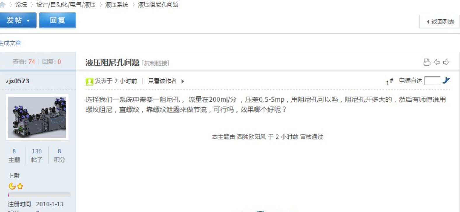

先说第2点,螺纹阻尼 = 依靠内外螺纹之间的微小环形间隙节流。
缝隙节流是粘滞流,流量受油温、粘度影响极大,温度一变流量就飘。
螺纹间隙受加工、拧紧力、配合公差影响很大,很难做到两台一样。
微小间隙,一点点杂质就堵。
阻尼孔肯定要远好于螺纹阻尼,但就你的问题而言,阻尼孔根本不能用。
标准的阻尼孔流量公式:
ΔP=0.5 MPa:Q≈141 ml/min
ΔP=5 MPa:Q≈447 ml/min
流量波动 3.16 倍,远超出一般阻尼稳流要求。
而且小于 0.5 mm 的阻尼孔极易堵塞,由于计算出的范围低于该极限值。
因此必须确保高水平的过滤,以防止阻尼孔堵塞。
所以使用压力补偿式流量控制阀更合适,而不是简单的固定阻尼孔。
