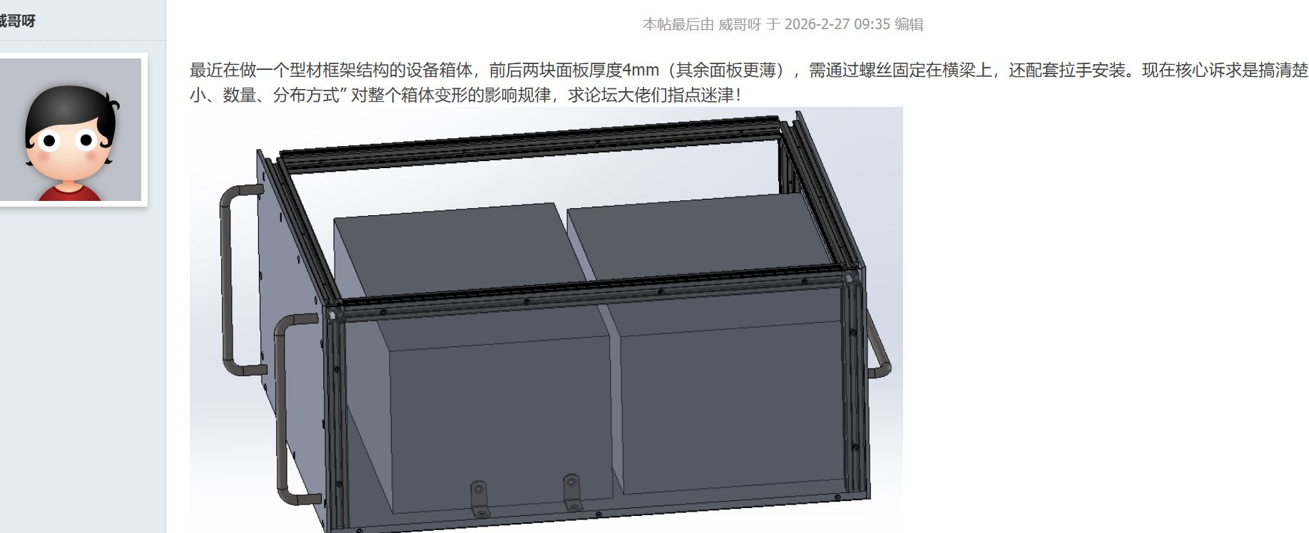

妈呀,现在的年轻人真胆大,就这个框架结构就想保持稳定。
让人想起了矩形是如何变成平行四边形的。
铝型材框架的角件连接属于半刚性 / 铰接连接,而非焊接的刚性节点,天生抗扭、抗侧向变形能力弱。
整个框架缺乏纵向或横向的交叉支撑,如X型斜撑、Z型加强筋等。
尤其你这个框架带搬运把手,搬运时的抬升力、扭转力会全部集中在四角的连接点,瞬间就会出现框架扭曲。
左右两侧用 4mm厚铝板 通过螺丝固定在框架上,这些侧板提供了一定的刚性,但主要作用是封闭和防护,对整体抗扭、抗弯能力贡献有限。
4mm铝板虽然能增加一些刚性,但它是薄板,本身易变形。
它只能提供局部约束,不能有效传递整个框架的应力。
如果框架受到侧向冲击或倾倒力,这些铝板首先被撕裂或翘起。
而且螺丝连接的接触面有限,只能传递小范围的拉力,无法承受大的扭转、剪切载荷,搬运或振动时,极易出现螺丝滑牙、铝板变形、连接失效。
中间部分是一个长条形空腔,内部有两个代表设备的方块,但没有任何斜撑、横梁或加强筋。
长向无任何斜撑、横撑的矩形框架,受到水平力、扭转力、垂直偏载时,会直接发生平行四边形失稳,完全没有抗变形能力。
出现动载时,无支撑的框架会发生共振,变形量被持续放大。
铝型材本身是空心管状结构,虽然有一定强度,但在承受侧向力或扭转时,抗弯刚度低。
当内部是两个大块设备时,如果框架没有足够的支撑。
框架变形、扭曲、连接节点松动甚至脱落。
特别是在搬运、运输或震动环境中,这种结构极易失效。
两个“设备方块”直接放置在框架内,没有固定,那两个L型折弯件是狗屁不顶。
这意味着它们会随着框架晃动而移动,进一步加剧振动和受力不均。
在运输过程中,设备可能因惯性撞击框架,造成损坏。
