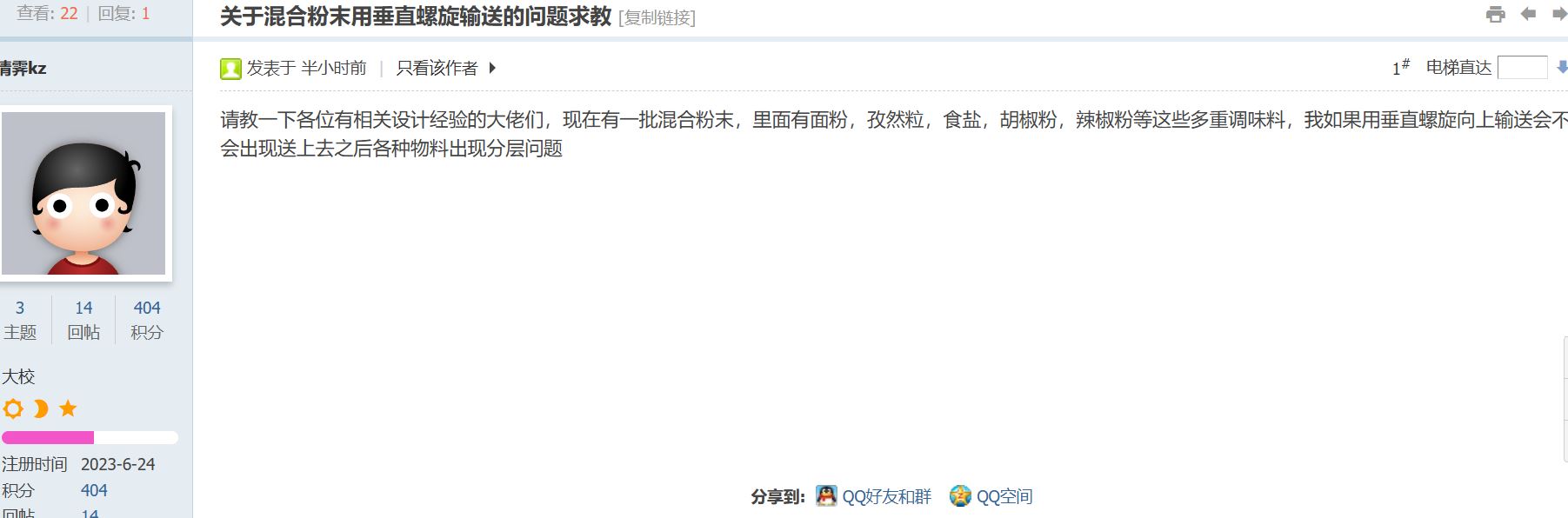

发表于 2026-2-27 16:23:40 | 显示全部楼层 |阅读模式
就是必然出现分层,因为重量差异。
面粉是几十μm级的超细粉,水分含量增加时粘附性强、流动性差,但干面粉的特性正好倒过来,是流动性强,易随叶片打滑。
孜然料是2-5mm 整粒,不规则颗粒、易滑移回落。
食盐是0.1-1mm 结晶颗粒,流动性极好、密度大、与筒壁摩擦系数高
胡椒粉、辣椒粉是0.1-0.3mm 细粉,流动性中等、粘附性弱于湿面粉。
螺旋旋转产生强离心力,密度大、粒径大的颗粒(食盐、孜然粒)离心力更强,被甩向机筒内壁形成外层环带;密度小、粒径小的细粉(面粉、椒类粉)被挤压至螺旋轴附近的中心区域,形成稳定的径向分层,出料时先后出料,直接导致成品分层。
不同颗粒与筒壁 / 叶片的摩擦系数不同,提升速度差异显著。食盐颗粒与筒壁摩擦力大,不易打滑,提升速度最快。
面粉易随叶片空转,提升速度最慢;孜然粒易滑移回落。
所以混合后的运输设备优选为带式输送机,尽可能不使用螺旋输送机、斗式提升机",原因是避免分离。
行业共识:粒径比 > 1.3 或密度差 > 20% 的混合物慎用螺旋输送。
