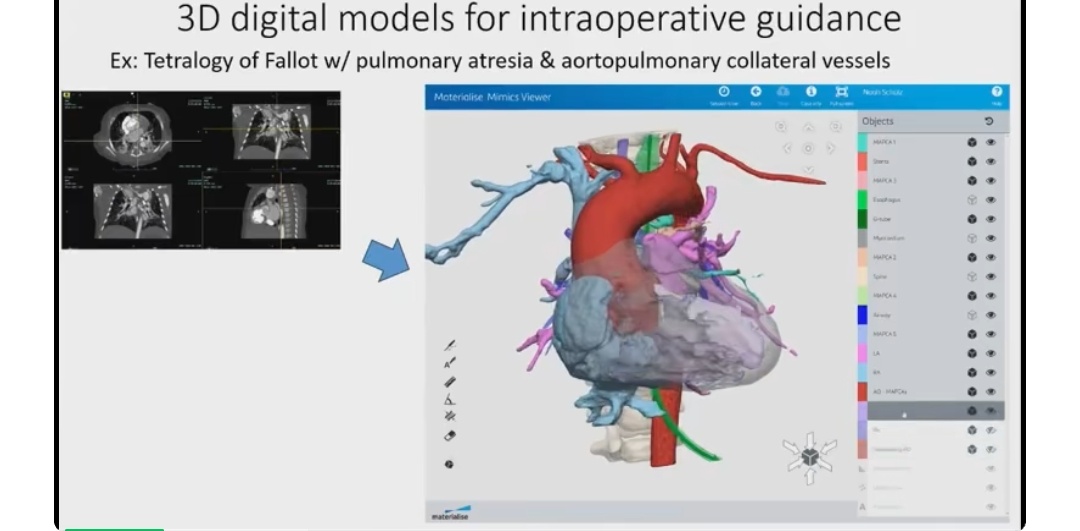

让我们回到8到10年前。这是一位患有极其复杂先天性心脏病的患者,这些是CT扫描的图像。作为医生、心脏病专家和外科医生,我们必须获取这些信息,从多个平面观察,然后在脑海中综合理解发生了什么。
们会结合超声心动图和CT图像,然后仅凭脑海中的记忆走进手术室,告诉自己:"好,我们得记住所有那些空间关系,得记住解剖结构的每个细节,然后在手术中即兴想出一个方法,在一个非常小的孩子身上完美地重建解剖结构。"
现在我们的方法是这样的。这是一个根据你刚才看到的CT扫描制作的患者专属三维模型。我们将解剖结构的每一个元素都制作成独立的部件。
在3D查看器中,你基本上可以将解剖结构拆开。你可以从任何解剖特征的组合角度观察。你可以看里面,可以看外面。现在你拥有一张完整的三维地图,不仅可以提前规划手术,还可以带入手术室在术中使用。
可以想象,这是一个绝对的游戏规则改变者。这是一个情况极其复杂的孩子,需要将她所有供应肺部的血管从降主动脉上断开。那六根血管需要通过外科手术连接在一起,经由导管连接到心脏。
她接受手术时只有几个月大。现在她五岁了,恢复得非常好。几周前我刚为她更换了右心室到肺动脉的导管,她现在状况很好。
这真的是从我们过去的做法转变为一个全新范式的革命。我们在手术室使用这些模型进行术中引导。我们有一个无菌控制器。你们中有小孩的人会认出来——那是任天堂Switch控制器,我们把它重新编程为鼠标。
我们在手术室使用它。今天早上我还在手术室,我使用3D模型来理清解剖结构,指导手术。这真的是波士顿儿童医院目前的金标准。

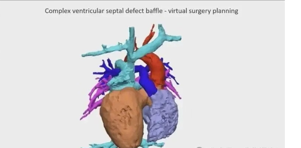

这是一位解剖结构超级复杂的患者。你能看到的橙色结构是左心室。在座各位的左心室的工作是将血液泵送到全身。
但在这位患者身上,将血液输送到全身的主动脉却从右心室发出——那个紫色的结构。因此,对于这位患者,我们需要将血液从橙色的左心室重新引导到主动脉,以恢复正常的生理功能。
过去,我们只能在手术室里临场发挥。现在我们可以提前规划。这是从左心室内部看的视图。你可以看到绿色的补片,这是我们需要的补片,用来将血流从左心室通过右心室重新引导。
现在我们能做的是利用3D模型规划这些补片——这是一个工程质量、尺寸精确的患者解剖结构表示。然后使用工程工具设计补片,再用航空航天工具创建平面补片的数学等效物。因为我们大多数补片材料都是平的,然后将其带入手术室。

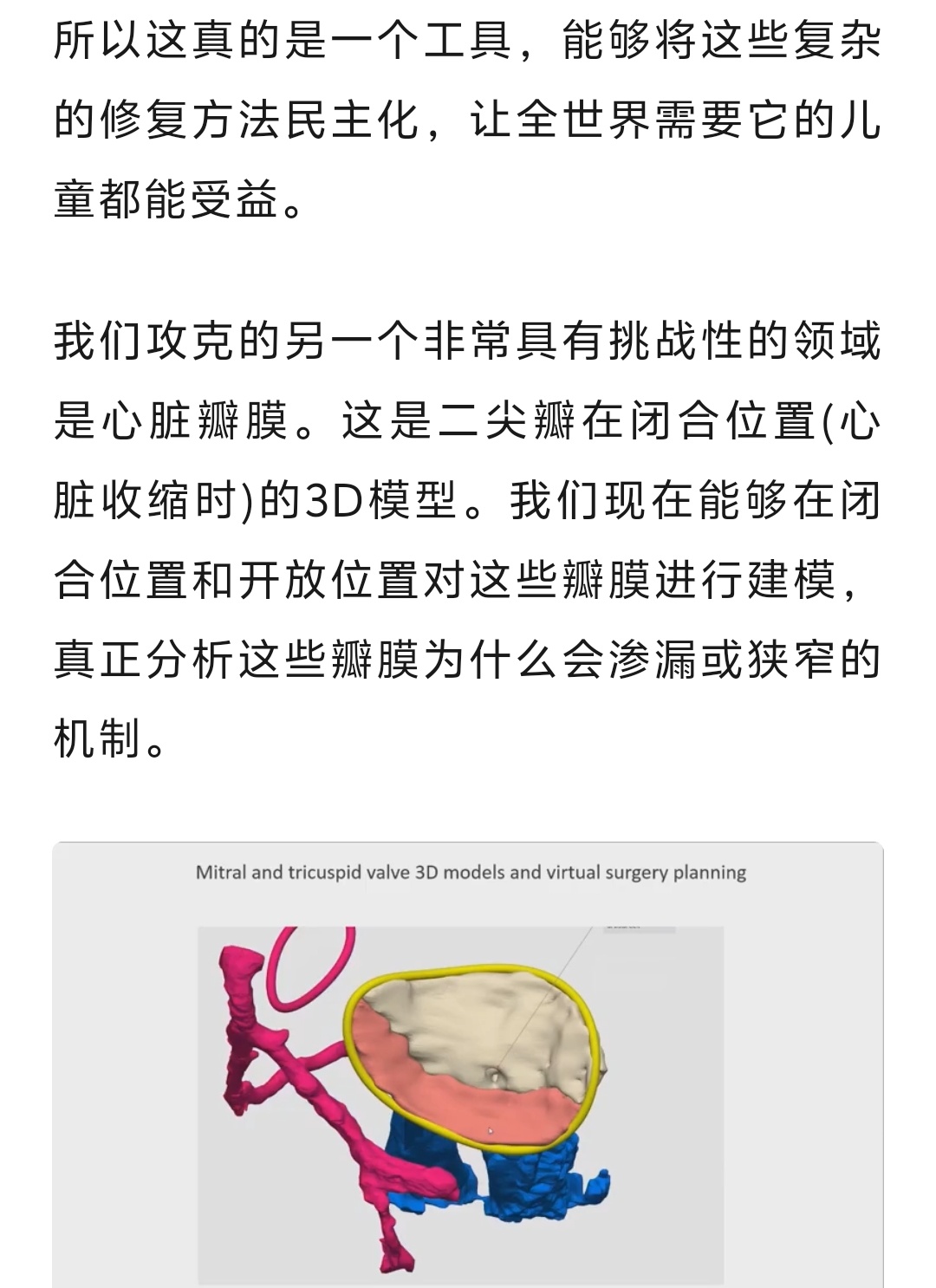

对于儿童来说,修复瓣膜极其重要,因为瓣膜必须随着儿童成长。如果你更换它,你将不得不一次又一次地更换。所以修复瓣膜至关重要。
现在我们有了一种方法来制作这些非常精致和复杂的二尖瓣和房室瓣模型。我们已经在患者身上做了近150次,这真的彻底改变了这些复杂患者的一些修复方法。这是我们真正在推进的领域之一。我们还有另一个主动脉瓣修复项目。
