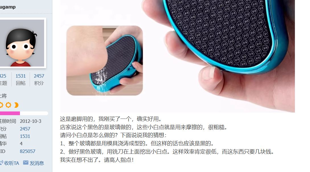

玻璃浇铸,你以为是玻璃砖呢。
浮法是最普遍的平板玻璃工艺,熔融玻璃漂浮在熔融锡液表面,自然摊平形成平整表面。
现代建筑玻璃、汽车玻璃的主要生产方式,表面极其平整,无需额外抛光。
听说过玻璃蚀刻吗,玻璃蚀刻是一个非常宽泛的表面加工技术,艺术雕花只是它极小众的民用场景。
从工业上的玻璃防滑磨砂、精密光学元件加工,到半导体芯片的光刻蚀刻,本质都属于蚀刻工艺的范畴,只是工艺精度、控制参数、加工目的完全不同。磨脚器用的是微米级精密阵列蚀刻,和做艺术品的深度图案蚀刻,是同一种技术原理的两个完全不同的应用方向。
传统艺术蚀刻:是在玻璃上涂保护层,露出要雕刻的图案,用蚀刻液把暴露的部分刻凹下去,形成凹的刻痕 / 花纹;
磨脚器的蚀刻:是用掩膜版做阵列式的防护,把玻璃表面大部分区域均匀刻掉一层,只留下规则排列的、微米级的玻璃凸起,就是你看到的小白点。
普通玻璃的莫氏硬度约 6.5,而人体老茧的角质层莫氏硬度仅 2-3,硬度差距悬殊,完全可以轻松磨削掉松散的老废角质;同时玻璃化学性质稳定、耐磨,不会像金属搓板那样用久了磨平、生锈,也不会像砂纸那样掉砂,使用寿命极长。
这种精密蚀刻的凸起,是微米级的圆润阵列结构,不是锋利的刀口。它的边缘和顶部经过工艺优化,只会磨削干燥、无弹性的死皮老茧,碰到有弹性的健康皮肤时,不会造成割伤,比传统搓脚板更安全、磨削更均匀。
如果有商家说 “纳米蚀刻雕花工艺”,99% 是营销话术。真正的纳米级结构(尺寸小于 100 纳米)是没有磨削力的,这个磨脚器的凸起结构,别说纳米,只能算是丝米级,行业内准确的叫法是玻璃微纳蚀刻、精密阵列蚀刻,叫 “纳米” 只是蹭热度的宣传而已。
补你看到的黑色部分,大多是玻璃背面的黑色涂层,目的是让表面的白色凸起更清晰,真正接触皮肤的工作面,还是透明的玻璃材质。
