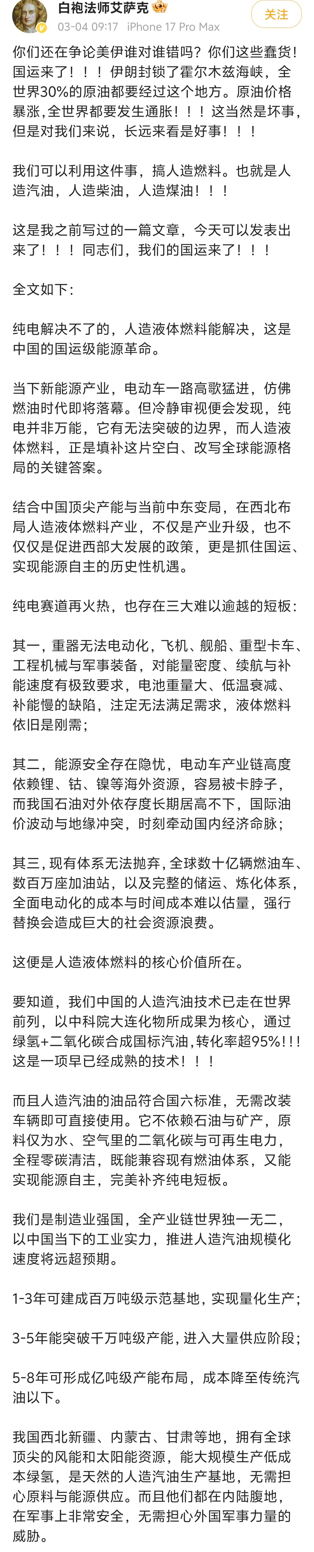

读前半段时,还觉得这家伙有点料,到后面一看,自媒体大V嘴里吐不出象牙。

截至 2026 年 3 月,大连所的技术仅完成千吨级中试示范,距离大规模工业化、商业化量产还有极长的距离。千吨级装置的年产量仅 1000 吨,而我国一年汽油消费量超 1.2 亿吨,这套装置的年产量连一个小镇的需求都无法满足;行业规划仅在 2026 年启动 5 万吨级产线建设,真正实现规模化供应至少要到 2030 年之后,绝非 “早已成熟、随时可普及”。
网传的 “2 元 / 升低成本”,是实验室理想条件下的裸成本,完全剔除了碳捕集、绿氢制备、税费、运输仓储、企业利润等所有现实成本。现实中,同类合成燃料(欧洲 e-fuel)的量产成本高达 10 美元 / 升,即便依托智利廉价风电的保时捷合成燃料项目,量产成本也达 15 元 / 升,是传统汽油的 2 倍以上。更关键的是能量效率鸿沟:该技术全生命周期能量效率仅 13%-16%,而纯电动汽车的能量效率达 77%。同样 100 度绿电,给电动车充电,77 度能转化为车辆动力;用来生产人造汽油,最终只有不到 16 度能驱动汽车,能源浪费极其严重,民用乘用车场景下,效率被纯电全面碾压,完全谈不上 “完美补齐纯电短板”。
该技术只是理论上的 “碳循环”,而非 “零碳零排放”。人造汽油燃烧时,依然会向大气排放 CO₂,只是这些 CO₂来自前端捕集的废气 / 空气碳,实现了大气碳收支平衡;同时汽油燃烧依然会产生氮氧化物等常规污染物,只是排放水平符合国六标准,比传统炼油汽油更清洁,绝非 “全程零污染”。
技术的零碳属性,完全依赖低成本绿氢和低成本二氧化碳捕集。
目前电解水制绿氢的成本,依然远高于化石能源制氢,只有电价低于 0.3 元 / 度才有经济性,而国内大部分地区无法实现。空气直接捕集 CO₂的成本极高,工业捕集成本也达数百元 / 吨,这些核心成本,都被网传内容完全忽略了。
这项技术的核心价值,从来不是给普通家用车造低价汽油,而是为航空、航运、长途重型货运、特种工程车辆等难以电气化的领域,提供一条可行的碳中和燃料路径,同时为可再生能源的长周期、大规模储运提供解决方案,是现有能源体系的重要补充,而非民用乘用车市场的颠覆者。
