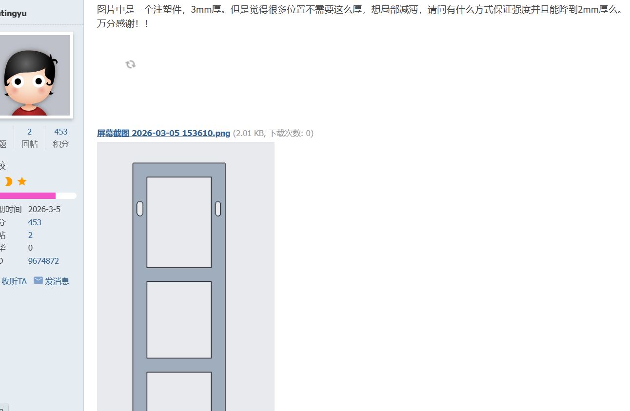

注塑件制造可行性要求之一就是厚度均匀,没有大的变化,为的是能够顺利成型。
熔体会优先向阻力更小的厚壁区域流动,极易造成薄壁区域填充不足(缺胶)、困气、烧焦;同时壁厚突变处会形成流动死角,导致熔接痕强度不足、流痕、滞流,甚至熔体破裂。
塑料冷却过程中会产生体积收缩,厚壁区域冷却速度远慢于薄壁区域,收缩量差异巨大,会直接导致塑件翘曲、弯曲、尺寸超差,同时在壁厚突变处形成严重的内应力,后续使用中极易出现应力开裂。
注塑件的成型周期,80% 以上由冷却时间决定。厚壁区域需要更长的冷却时间才能固化脱模,会大幅拉长单件成型周期,增加能耗与生产成本,甚至出现薄壁过冷、厚壁未固化的矛盾,无法实现稳定量产。
因结构需求必须做壁厚变化时,严禁直角台阶式突变,必须做平滑渐变过渡,渐变斜率不大于 1:3(即每 3mm 的长度,壁厚变化不超过 1mm),减少流动死角与应力集中。
结晶型塑料(PP、PA、POM、PBT 等)收缩率远高于非结晶型塑料,对壁厚均匀性的要求更严苛;玻纤增强材料流动性下降,同样需要收紧壁厚公差,避免填充不均。
所以你不如把件做薄,然后根据结构承载需求用均匀薄壁 + 合理加强筋替代局部加厚,加强筋的常规设计厚度为主体壁厚的 50%-80%,根部做圆角过渡,避免筋位根部形成隐性厚壁区,杜绝缩痕风险。
