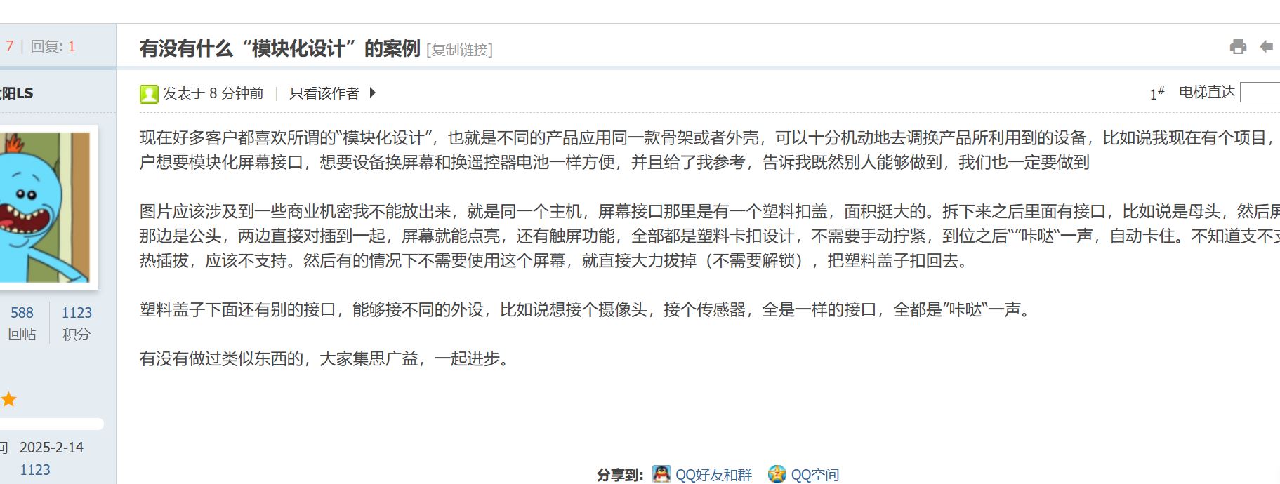

客户的需求存在几处关键性技术误解,核心问题在于将低复杂度的电池更换逻辑错误迁移到高复杂度的屏幕/外设接口场景。
客户参考的换遥控器电池,本质是设备断电状态下的冷更换,仅 2 个大电流冗余的电源触点,无任何高频信号,插拔不会有硬件损坏风险。
而带触控的屏幕接口,是「电源 + 高清视频信号(LVDS/eDP/MIPI)+ 触控数据信号(I2C/USB)」的复合接口,绝大多数视频接口原生不支持热插拔。带电直拔直插会产生浪涌电压、闩锁效应,轻则花屏、死机,重则直接烧毁主机主控、视频驱动芯片、屏幕驱动板,维修成本极高;就算要做热插拔,也必须增加专门的预接触引脚、ESD 防护、热插拔检测、电源缓启动电路,绝非简单对插就能实现。
客户要求 “到位咔哒自动卡住、无需手动解锁、大力就能直接拔掉”,但卡扣的「防意外脱落的保持力」和「徒手可拔的易拔性」是完全矛盾的。
若保持力做小了,设备正常使用中的震动、搬动、误碰屏幕,都可能导致接口意外脱落,造成系统崩溃、数据丢失、硬件损坏;
若保持力做够了,就不可能 “像换电池一样轻松拔掉”,且大力直拔极易出现偏斜,导致屏幕接口 0.3-0.5mm 间距、几十上百 pin 的精密引脚弯曲、断裂、短路,接口直接报废;
遥控器电池仓是大尺寸、大公差、低引脚数的设计,和高密度精密屏幕接口的结构要求,完全不在一个量级。
客户设想的 “全塑料卡扣、大面盖对插”,完全不符合高清视频接口的基础工程要求:
高清视频信号是高频差分信号,必须有完整的金属屏蔽结构,否则会出现严重的 EMI 电磁干扰,导致花屏、闪屏、触控失灵,甚至无法通过 3C/CE 等强制认证,全塑料结构根本无法解决屏蔽问题;
高密度屏幕接口的对位公差要求在零点几毫米级别,大面塑料卡扣很难保证精准对位,稍有偏差就会插歪、断针,而遥控器电池触点 1mm 以上的公差都能正常工作,二者精度要求天差地别。
客户预期 “对插就点亮、触控直接能用”,但忽略了核心的软件驱动门槛。
仅当更换完全同型号的屏幕时,在硬件匹配的前提下,才能做到开机即亮,但这种场景下 “频繁更换屏幕” 的需求几乎不存在。
若更换不同尺寸、分辨率、触控 IC 的屏幕,主机必须支持 EDID 自动读取、万能驱动适配、触控驱动自动加载,而绝大多数嵌入式设备、工业主机、商用终端,都是固定的固件和驱动,换屏必须重新烧录固件、调试驱动,根本做不到 “插上就用”。
客户设想 “不用屏幕就拔掉、扣上塑料盖”,但频繁插拔的裸露接口,极易进灰、进水、进异物,导致接触不良、短路;同时普通板对板接口的插拔寿命仅几十次,就算专用快插接口,寿命也只有几百到几千次,和遥控器电池仓近乎无限次的插拔寿命完全不是一个级别,频繁更换很快就会出现接触失效的问题。
这个需求并非完全无法实现,行业内已有成熟的折中方案。
比如工业设备的快拆屏、商用终端的可更换屏),但必须修正客户的认知偏差。
比如放弃 “无锁止大力直拔”,改用带防误触解锁的卡扣 + 磁吸辅助对位。
优先限定关机状态下冷插拔,规避烧毁风险。
采用带金属屏蔽的专用工业快插接口;
限定同规格屏幕提前做驱动适配,才能兼顾便捷性和可靠性。
客户的需求反映了对用户体验的重视,但需引导其理解电气工程约束。
重点不是“能否做到”,而是“如何在可靠性、成本、体验间取得最佳平衡”。
