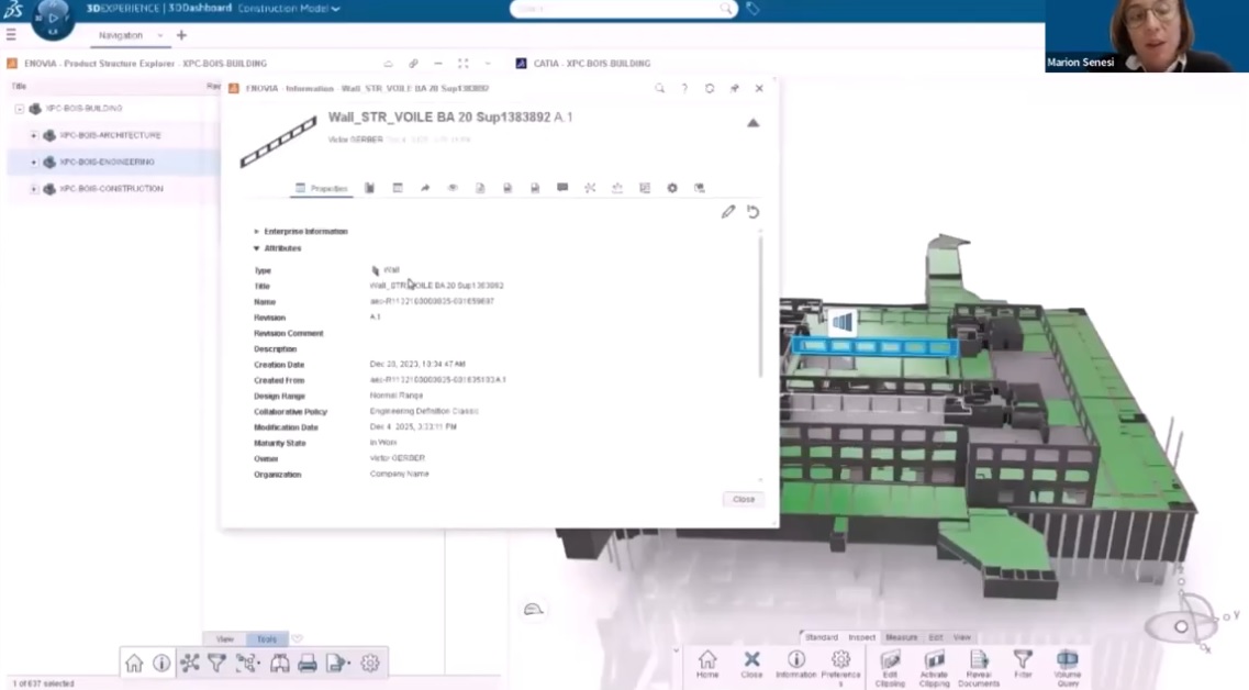

在传统的BIM流程中,我们经常看到人们试图往一个模型里塞进几千个属性。这种“单体式(Monolithic)”的方法往往是灾难性的。我们总是在想,这么多的数据最后真的会被用到吗?还是仅仅成了管理者的负担?这种做法其实是在扼杀每个职位的自由度。
我们提出的是一种更聪明的方法:让每个人都拥有自己的“真相版本”。这并不意味着这些真相是冲突的,而是每个人都基于自己的专业知识对元素进行解释。我们要做的,是建立一种连接机制。比如在施工阶段,我可以引用上游的建筑模型,但我并不直接修改它。
作为施工方,我会在这个基础上补充我特有的信息,比如混凝土的标号,或者特定的施工步序。这些信息是我拥有的,我不需要别人替我输入。当上游的设计发生微调时,我希望系统能够根据我预设的规则,自动更新我的施工数据,而不是让我手动重做一遍。

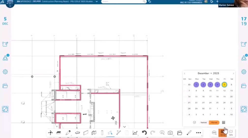

让我们深入聊聊进度调度(Scheduling)。如果你去过任何一个工地,你肯定见过那张巨大的、贴在墙上的进度计划表。施工人员喜欢在上面用马克笔涂涂抹抹,标出哪些完成了,哪些还没动工。这其实就是最原始的“现场状态数据采集”。
我们并不打算消灭这种直观的工作方式。相反,我们把这种精益施工(Lean Construction)的逻辑搬进了虚拟孪生中。你看到的界面可能依然很像那张熟悉的图纸,但它的背后连接着真实的BIM模型。当你勾选“今日浇筑某段墙体”时,系统正在后台进行复杂的计算。
系统会根据模型中精确的几何数据——考虑到墙体上的每一个开洞、每一处转角——自动计算出今日所需的混凝土精确方量。这种基于信任的自动化,让施工经理不需要再拿着尺子去核对。他只需要关注执行本身,而数据会自动流向它该去的地方。
更进一步,我们允许施工人员在执行过程中补充关键数据。比如某项任务的实际完成时间、具体的工时消耗、以及实际投入的劳动力资源。这些数据一旦输入,系统就能立即生成实时的KPI报告。这让项目管理不再是“事后审计”,而是变成了“实时洞察”。

让我们来看看Victor的故事。Victor负责技术竖井的具体实施。因为他需要采购每一个细小的组件,所以他需要访问极其详尽的模型细节。他甚至需要通过模型向现场工人演示:看,这个阀门应该这样安装。对他来说,详尽的数据就是生产力。
而Zavier的情况完全不同。Zavier负责整个建筑的结构。他不需要知道技术竖井里每个螺栓的型号,他只需要知道竖井的位置、尺寸以及它是否会和他的钢筋发生冲突。所以,当Zavier登录系统时,他看到的只是一个简化的、用于协调的综合视图。
这就是云端协作的魅力:按需分配。我们不再需要把一个巨大的、打不开的文件传来传去,而是通过动态的连接,让数据在最合适的人手中发挥最大的价值。无论是Victor需要的微观细节,还是Zavier需要的宏观视角,都在同一个云端孪生中和谐并存。
