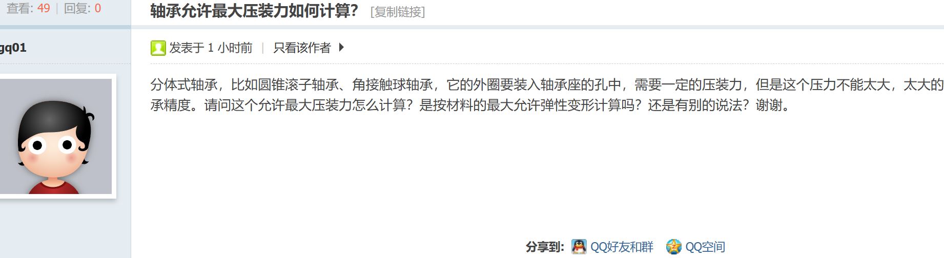

首先别把角接触轴承和圆锥滚子轴承混为一谈,角接触轴承就不是分体式的。
对于角接触轴承而言,中等及以上过盈配合严禁直接压装,过盈量增大后,所需压装力呈指数级上升,直接压装会导致外圈滚道塑性变形、钢球与滚道划伤、保持架断裂、轴承座孔拉伤,甚至轴承外圈开裂。
这时或者采用加热轴承座,或者采用冷冻轴承方式安装。
小过盈配合时可以直接压装,压装外圈时,绝对不能通过内圈、钢球传递压力,否则会直接造成滚道和钢球的永久性压伤,导致轴承异响、卡死、早期失效。
需要轴向游动的轴承座孔,外圈应采用过渡配合,严禁过盈配合,此时无需压装,清洁后手推即可装入,保证热胀冷缩的游动空间。

对于圆锥滚子轴承而言,它是分体式的,分体式与不可分体式轴承小过盈配合压装力计算的核心区别是结构可分离性导致的压装工序、套圈变形约束条件、厚壁圆筒计算模型参数取值,以及压装受力边界完全不同。
分体式轴承内圈 - 轴、外圈 - 座孔的压装是两个完全独立的工序,压装时另一套圈 + 滚动体组件完全不参与,无任何相互约束,两个压装力的计算完全独立、互不影响。两个压装力为独立工序的独立值,分别对应内圈、外圈的压装需求,无需叠加,分别匹配工装与压机即可。
分体式轴承压装时两套圈完全分离,内圈压装后的径向膨胀量、外圈压装后的径向收缩量,仅影响最终装配后的游隙调整(通过垫片、锁紧螺母实现),完全不影响压装过程本身。哪怕小过盈导致的变形量较大,只要套圈周向应力不超过材料许用值,计算模型就始终有效,可正常压装。
不可分体式轴承有严格的游隙约束,若不满足该条件,压装时滚动体会被内外圈顶死,压装力会通过滚动体跨套圈传递,此时的压装力不再是单纯的配合面摩擦力,原计算模型完全失效,实际压装力会远超计算值,极易造成滚动体、滚道压伤甚至轴承报废。
