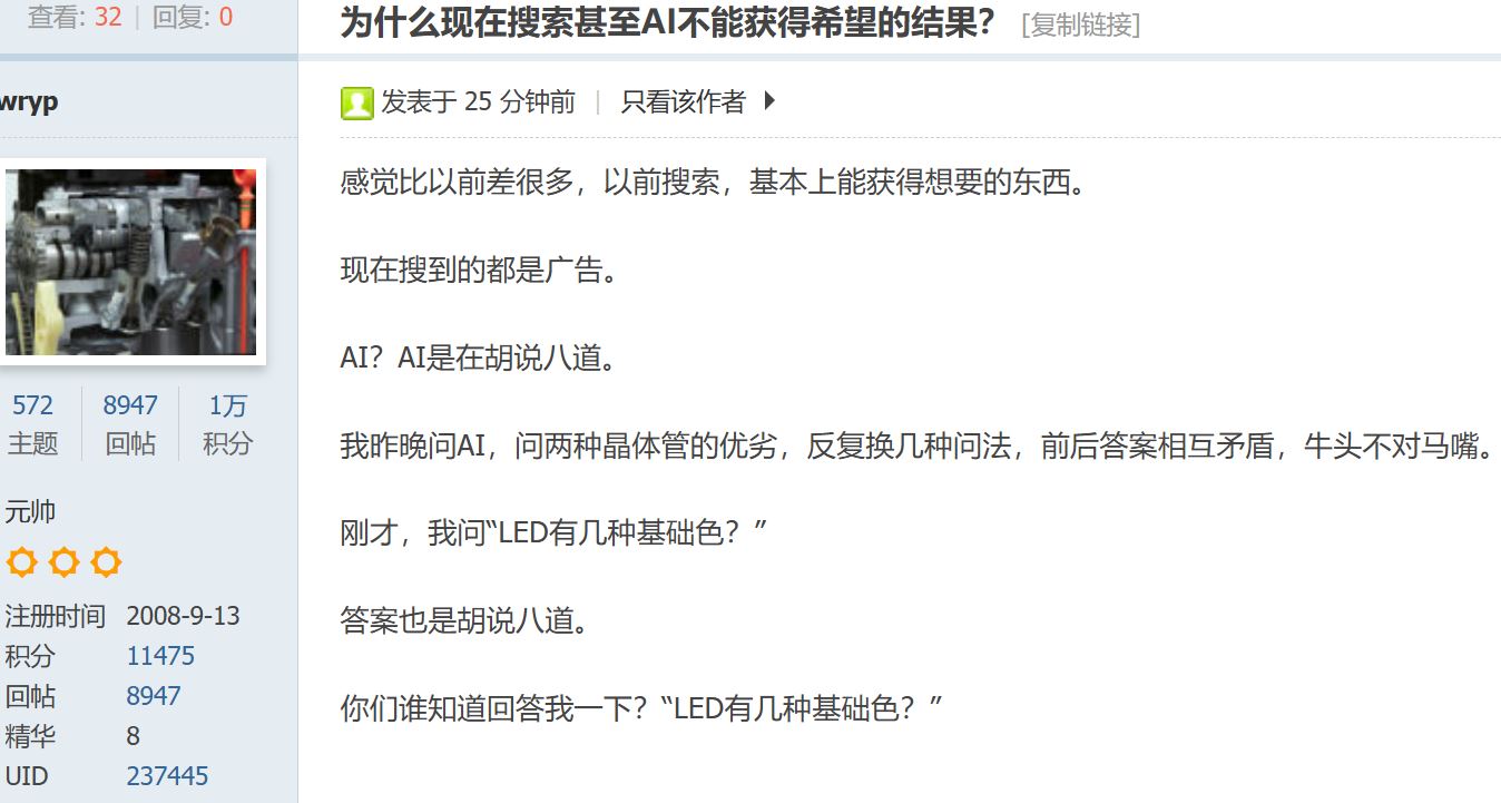

1962 年,首款实用化红光 LED 问世,随后不久绿光 LED 实现商用。早期 LED 仅能实现红、绿两种单色发光,多用于指示灯、数码管等简单显示场景,无法实现全彩显示和白光照明。
蓝色 LED 的研发长期面临宽禁带半导体材料制备、P 型掺杂等核心技术瓶颈,直到 1993 年,中村修二团队成功研发出高亮度氮化镓基蓝光 LED,才彻底补齐了 RGB 三基色的拼图。
蓝光 LED 的突破,让 RGB 混光得到白光成为可能,直接催生了全彩 LED 显示屏、LED 固态照明两大核心产业,相关发明人赤崎勇、天野浩、中村修二也因此获得了 2014 年诺贝尔物理学奖。
LED 的基础色是基于人眼视觉生理特性的「加色混色体系的基元」,属于色彩应用层面的定义,而非物理光学定义。
人眼视网膜有 3 种视锥细胞,分别对红(长波)、绿(中波)、蓝(短波)三个波段的可见光最敏感,人眼对所有颜色的感知,都是这三种视锥细胞被不同程度刺激的结果。
必须同时具备不可拆分性和全色域覆盖能力—— 即这三种颜色无法通过其他颜色混合得到,而三者按不同亮度比例混合,可模拟出人眼能感知的绝大多数可见光颜色。
国际照明委员会 CIE 明确的加色法三原色为红 (R)、绿 (G)、蓝 (B),这也是 LED 全彩显示、白光照明的唯一基础色,数量固定为 3 种,不会随 LED 技术发展新增。
LED 的单色光是物理光学层面的定义,指 LED 发出的光为窄带光谱,峰值波长对应可见光波段的某一个特定颜色,区别于白光等宽光谱混合光。
由 LED 发光芯片的半导体材料的禁带宽度决定,禁带宽度越宽,发出的光子能量越高,波长越短。通过调整半导体材料的组分,可制备出峰值波长覆盖红外、红、橙、黄、绿、青、蓝、紫、紫外全波段的单色 LED。
仅要求发光光谱的窄带单色性,和能否用于混色、能否覆盖色域完全无关,数量不固定,随材料技术发展可拓展更多波段。
为什么黄色单色 LED,不能称为基础色?
不具备混色基元的不可拆分性人眼对黄色的视觉感知,本质是红、绿两种视锥细胞同时被中等强度刺激的结果。
纯正的红光 + 绿光,就能混合出和单色黄光视觉上完全一致的黄色 —— 也就是说,黄色可以通过基础色混合得到,不属于不可拆分的基元。
不具备全色域覆盖能力黄色单色光,无论和其他任何颜色的光混合,都无法得到纯正的红光、绿光、蓝光。
而缺少了三原色中的任意一种,都无法覆盖人眼的全部色域,无法实现完整的全彩显示,这是它无法成为基础色的核心硬伤。
产业应用中仅为补充角色部分商用 LED 方案(如 RGBY、RGBW)会加入黄色、白光 LED,核心目的是提升显示亮度、能效、优化肤色等暖色调的还原度,而非作为混色的基础。哪怕去掉黄色 LED,RGB 三原色依然可以实现完整的全彩显示;但反过来,去掉 RGB 中的任意一个,整个全彩体系就会彻底失效。
很多人会混淆单色性和基础性,认为 “能发出纯正的单色光,就是基础色”,这是完全错误的。
基础色的核心是「人眼视觉的混色基元」,不是物理上的单色性。
哪怕是光谱极纯的黄色激光,也无法成为加色法的基础色。
反过来,哪怕商用 LED 的红、绿、蓝光不是理想的绝对单色(实际所有 LED 都有一定的光谱宽度),只要其波长落在对应视锥细胞的敏感峰值区间,就能作为合格的基础色使用。
