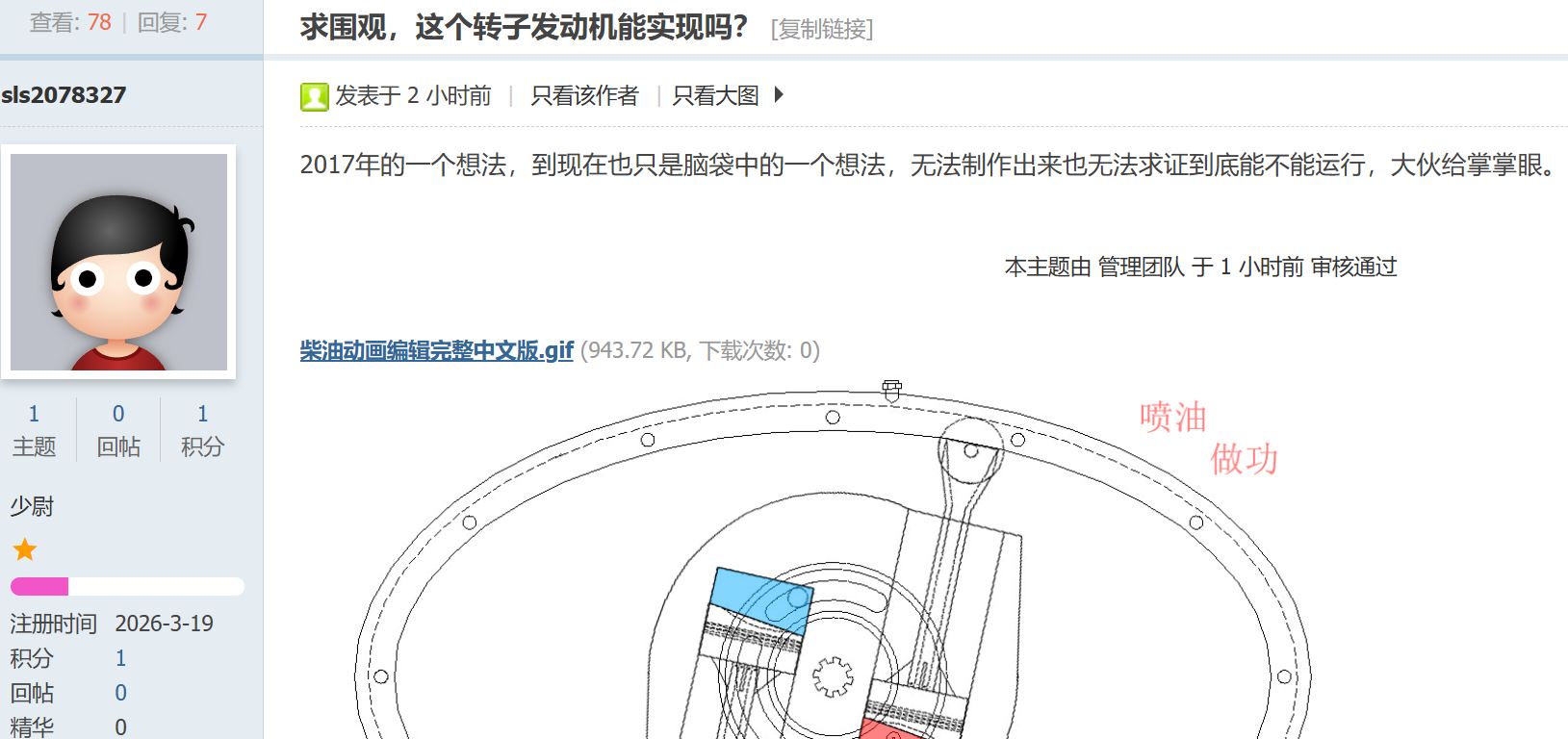

发表于 2026-3-19 17:05:40 | 显示全部楼层 |阅读模式
要证明这款转子发动机的工程可行性,必须遵循从原理合规性→虚拟仿真验证→工程落地性校验→实物试验闭环的完整技术路径,核心是逐一验证内燃机必须满足的热力学、机械学、燃烧学核心约束,同时解决转子发动机的固有痛点。
精准测绘动图的转子 - 定子型线、进排气口位置、喷油 / 点火正时,还原完整的工作循环,确认其能否完整实现内燃机的核心四冲程(进气→压缩→做功→排气),或合规的二冲程扫气循环,明确每个冲程对应的腔室容积变化规律。
校验是否符合热力学基本定律:确认其能量转换逻辑为「燃料化学能→燃气内能→机械能」,无永动机式的违背能量守恒、热力学第二定律的设计;确认膨胀比≥压缩比,无本质性的热效率天花板。
核心参数校验:计算额定工况下的几何压缩比,汽油机需达到 8-12,柴油机需达到 16-22,确认无压缩比不足、压缩死区、膨胀行程过短等致命问题。
排查转子发动机最常见的原理性陷阱:是否存在运动死点(燃气压力无法产生驱动扭矩的转角位置)、进排气短路、燃烧室面容比过大(导致散热损失剧增、火焰传播失效)、扭矩波动超出工程可接受范围等问题。
下一步仿真,然后即使能在仿真里跑通,不代表能造出来、用得起,需完成量产层面的可行性验证。
材料可行性:确认转子、定子、密封件、轴承等核心零件,可通过现有商业化工程材料(如耐磨铸铁、铝合金、特种陶瓷、高温合金)满足高温、高压、磨损、交变载荷的工况需求,无需要超出现有技术水平的特殊材料。
加工工艺可行性:确认转子 - 定子的复杂型线、密封槽、进排气道等结构,可通过现有量产加工工艺(数控铣磨、精密铸造、锻造、五轴加工)实现,尺寸精度、形位公差可稳定控制,加工成本与同功率级发动机具备可比性,无无法量产的超精密加工需求。
辅助系统匹配性:确认润滑、冷却、燃油喷射、点火 / 电控系统,可与现有内燃机成熟供应链技术兼容,无需开发全新的非标辅助系统,具备工程化适配的基础。
所有虚拟验证的结论,最终必须通过实物样机完成闭环验证,这是工程可行性的最终证明,分为三个阶段:
冷拖原理验证
试制单转子原理样机,用电动机拖动样机在全转速范围内旋转,验证:机械结构无干涉、无异常振动与噪音;冷态下密封系统的漏气量达标;轴承、转子运转平顺,无过热、异常磨损,完成机械结构的可行性闭环。
台架动力性能验证
完成燃油、点火、冷却、润滑系统的匹配,开展台架试验,核心验证:可实现稳定启动、怠速运行;可覆盖设计的全转速 / 全负荷工况,输出的功率、扭矩、热效率达到设计目标;燃烧稳定,无爆震、失火、回火等异常工况,完成热力循环的可行性闭环。
耐久性与合规性验证
完成长周期满负荷耐久性试验、冷热冲击试验、高低温环境试验,验证零件磨损率、密封寿命、整机可靠性达到工程应用标准;同时验证排放指标可满足对应地区的机动车 / 通用机械排放法规,完成商业化应用的可行性闭环。
除了上述技术验证,一款发动机具备真正的可行性,还需证明其相比现有成熟技术(往复式活塞发动机、汪克尔转子发动机)具备不可替代的差异化优势,比如更高的功率密度、更简单的结构、更低的制造成本、更优的 NVH 性能、更高的热效率等。若仅能实现运转,但无法解决转子发动机的固有痛点(密封寿命、机油消耗、排放、低速扭矩差),也无显著性能优势,则仅具备原理演示性,不具备工程应用的可行性。
