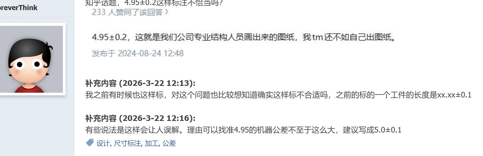

4.95 ± 0.2 标注合适吗
发表于 2026-3-22 13:19:34 | 显示全部楼层 |阅读模式
GB/T 1800.1-2020 对公称尺寸的定义,仅说明它是 “由图样规范定义的理想形状要素的尺寸”,完全没有限制必须为整数。
在该标准的上一版 GB/T 1800.1-2009 中,明确给出补充说明:公称尺寸可以是一个整数或一个小数值,例如 32、15、8.75、0.5 等。2020 版标准延续了这一核心逻辑,公称尺寸的核心属性是设计给定的基准尺寸,用于计算极限尺寸和偏差,数值形式可以是整数也可以是小数。
对于对称偏差(± 形式),偏差值的小数点后位数应与公称尺寸保持一致,保证小数点对齐,避免标注歧义。
因此,示例中公称尺寸 4.95 为两位小数,正确的规范标注应为4.95±0.20。
但这是从规范标注的角度来看,如果从制造的角度来看,还有另一种说法。
应优先选用整数或标准小数系列作为公称尺寸,以利于制造、测量和降低成本。
只有在有明确、合理的设计需求时,才选用像 4.95 这样的非标尺寸。如果随意使用,会被认为是设计不成熟或考虑不周的表现。
GB/T 2822-2005《标准尺寸》、ISO 3《优先数和优先数系》,明确规定了机械工程设计中优先选用的公称尺寸系列(R5、R10、R20 等优先数系)。
这套系列是经过百年工程验证的、兼顾通用性与经济性的尺寸体系,核心作用是减少刀具、量具、模具、原材料的规格数量,实现全产业链的通用化与标准化。机床刀具、冲压模具、成型工装的标准规格,均围绕标准公称尺寸设计。比如标准钻头、铰刀的直径均为整数 / 标准小数,若要加工 4.95mm 的孔,必须定制非标刀具,单把刀具成本可能是标准刀具的 5-10 倍,且交期大幅延长;普通车床、铣床加工标准整数尺寸,无需反复调整刀具补偿,加工效率与良率更高。
量块、卡尺、千分尺的校准基准,以及标准塞规、环规的规格,均匹配标准尺寸系列。非标小数尺寸的检验,要么需要组合多块量块溯源,要么需要定制非标检具,不仅增加检验成本,还会放大测量不确定度,提升质量管控的难度。
4.95 ± 0.2 之所以看起来像不成熟设计,是因为公差带相对宽松(±0.2)。如果精度要求低到允许总偏差 0.4mm,那么公称尺寸几乎肯定应圆整为 5.0。
