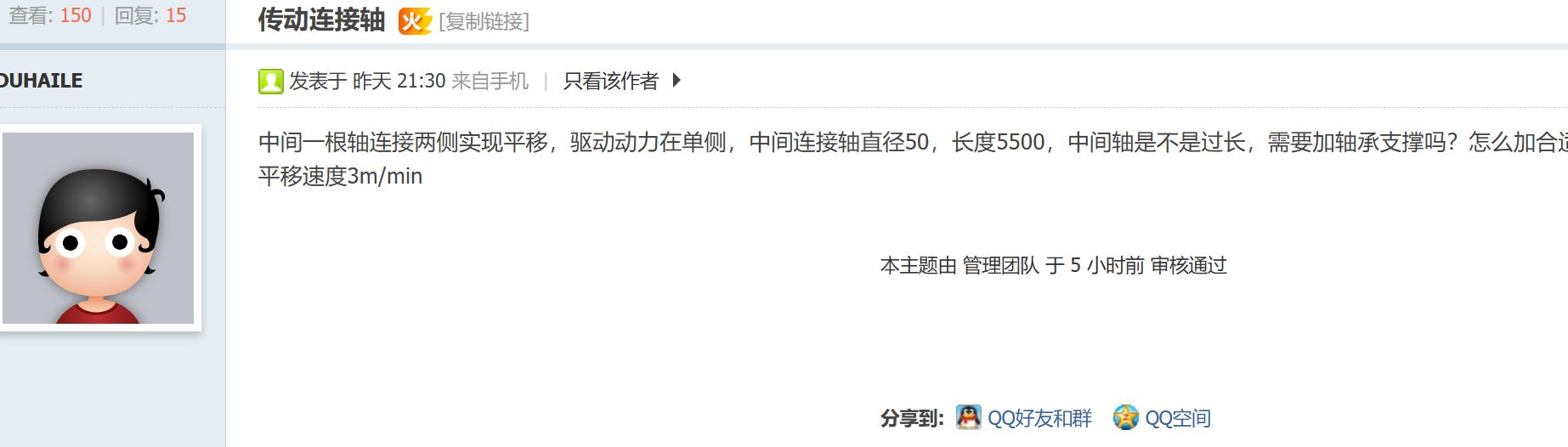

这是需要安装几个轴承的问题吗,该轴直径 50mm、长度 5500mm,长径比高达 110,远超工程上 “长径比>20 即为细长轴” 的判定标准,抗弯、抗扭刚度都极差。
以 45 钢为例,该轴自重下的简支梁最大挠度约 28.5mm,仅自重就让轴中间下挠近 3 厘米,两端的传动啮合件(齿轮 / 丝杠螺母)同轴度完全失控,根本无法正常啮合,甚至直接卡死。
扭矩从驱动端传递到 5.5 米外的从动端,会产生明显的扭转角。哪怕仅 100N・m 的小扭矩,两端的扭转角就有约 0.64°,对应齿轮齿条传动的直线位移差超 0.5mm;阻力增大时,扭转滞后会进一步放大,驱动端已经移动,从动端还未响应,同步平移完全无从谈起。
单侧驱动的驱动力作用线,无法通过平移系统的质心,加上两侧导轨摩擦阻力的不对称性,必然会产生一个绕系统质心的偏转力矩。
这个力矩会让两侧的导轨滑块产生巨大的侧向力,侧向力又会进一步增大摩擦阻力,形成 “偏转→侧向力增大→摩擦加剧→更严重偏转” 的恶性循环,最终直接导致机构卡滞,完全无法移动。而刚度极差的细长轴,根本无法抵消这个偏转力矩,反而会因弯曲变形进一步加剧偏转。
只有在理想刚体(扭转 / 弯曲变形为 0,两端绝对同步)、无摩擦运动副(无附加偏转力矩)的理想条件下,这个结构才能在理论上实现平移。但这两个条件在现实工程中完全不可能实现,因此这个结构没有任何实现的可能。
