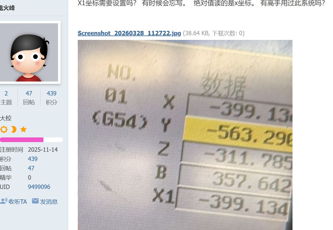

X1坐标需要设置吗?

B 是数控系统遵循 ISO 标准定义的绕 Y 轴旋转的回转轴(B 轴),这个框内的数值,就是 G54 工件坐标系下 B 轴的原点偏置值。
它用于四轴 / 五轴加工中心,用来设定旋转轴的工件原点,实现分度、多面加工、联动摆角加工等功能;
如果你的机床是普通三轴机床,没有配置 B 旋转轴,这个数值无需设置,系统会自动忽略,不会影响正常三轴加工。
X1 是系统预留的平行于 X 轴的附加线性轴(第二 X 轴),是否需要设置,完全取决于你的机床是否有对应的硬件轴:
普通三轴 / 四轴机床(无 X1 附加轴):完全不需要设置。这个轴地址只是系统的预留配置,没有实际的硬件轴对应,不会影响 G54 坐标系的正常使用,无需理会。你截图里 X1 和 X 的数值完全一致,大概率就是这种情况。
带 X1 轴的特殊机床:比如龙门双 X 驱动机床、双主轴机床的副 X 轴、带附加线性轴的专用机床,这类机床需要和 X 轴一样,根据工件原点的加工需求,设置对应的偏置值,用来确定 X1 轴的工件坐标系原点。
