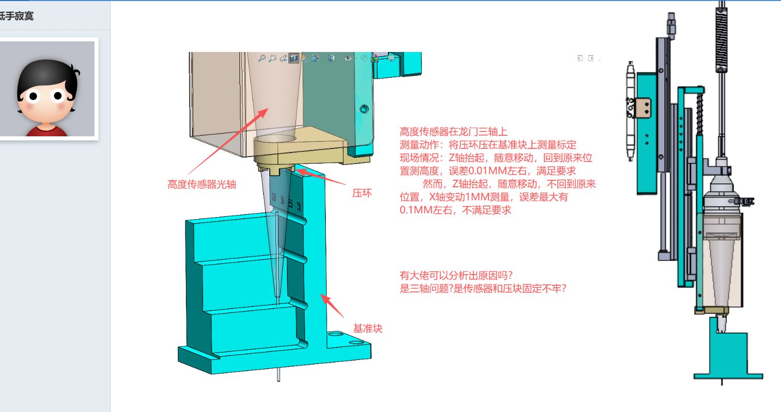

X轴不变位置,Z轴抬落重复测量误差 0.01mm,X轴平移 1mm 后回到原位置测量,误差最大 0.1mm。
阿贝原则是精密测量的核心准则:测量轴线必须与基准运动轴线重合,否则角度误差会被阿贝臂放大为线性位移误差。
你的测量点,就是压环与基准块的接触面),和X轴导轨的运动轴线存在明显的距离,这个距离被称为阿贝臂。
X 轴移动时,导轨有可能绕Y轴的微小转动,这个转动产生的角度误差会被阿贝臂直接放大为Z向的高度误差。
