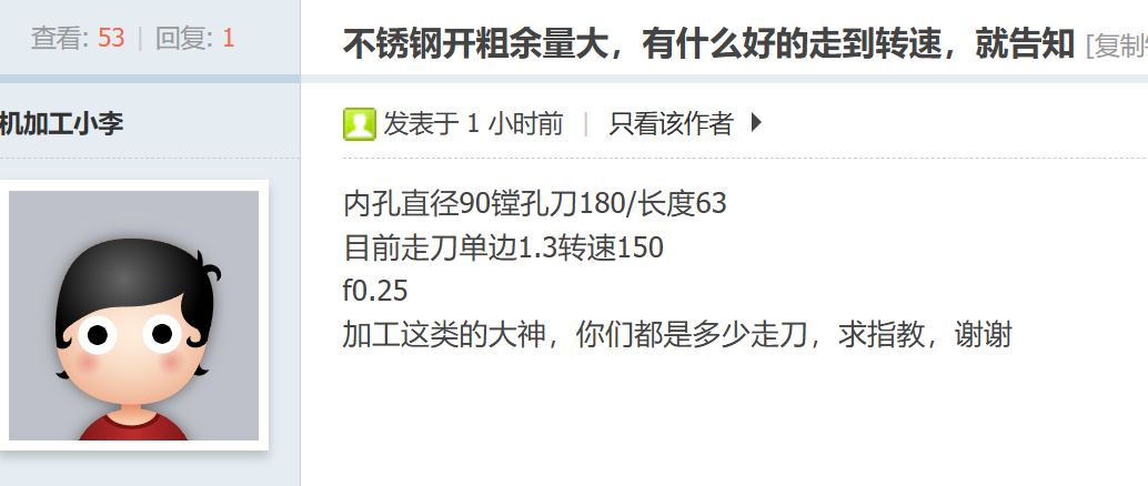

此刀具适合不锈钢开粗吗
发表于 2026-4-3 15:58:17 | 显示全部楼层 |阅读模式
不锈钢切削后表层会形成0.05~0.3mm深的硬化层,若切削深度小于硬化层深度,刀尖会全程在硬化层内摩擦切削,不仅急剧加剧刀具磨损、崩刃,还会反复叠加加工硬化,越切越硬。
1.3mm的单边切削深度,远大于硬化层深度,刀尖可直接切入未硬化的母材基体。
如果刀杆刚性不足,或者是沉淀硬化不锈钢,此时1.3mm会导致切削力过大,引发振刀、崩刃。
奥氏体不锈钢粗镗,硬质合金不锈钢专用刀片的推荐切削速度Vc为60~90m/min,对应φ90mm内孔的转速应为210~320rpm。当前150rpm对应的42.4m/min,显著低于推荐区间下限。
很多人误以为不锈钢要低速防烧刀,实则相反。过低的切削速度会导致刀尖与工件的接触时间大幅延长,切削热无法被切屑快速带走,大量集中在刃口,反而更容易引发粘刀、积屑瘤、刃口热磨损,同时加剧加工硬化,最终缩短刀具寿命,还会降低加工效率。
不锈钢的导热系数仅为碳钢的1/3~1/4,切削速度超过100m/min后,切削热会急剧失控,导致刀片涂层失效、烧刀,不能盲目提转速。
不锈钢粗镗严禁进给过小,若进给小,切屑厚度过薄,刀尖会在硬化层内刮擦,直接引发粘刀、积屑瘤和加工硬化;而进给过大,会导致径向切削力陡增,极易引发振刀,同时切屑难以折断,造成堵屑、划伤已加工表面。
大长径比弱刚性刀杆,0.25mm/r会导致切削力过大、粗糙度超标。
以本案例,长度636」是刀杆悬伸长度,此方案完全不可行。
即使刀杆直径取最大可用的φ80mm,长径比L/D=636/80≈8,远超钢制刀杆4倍、整体硬质合金刀杆6倍的安全长径比,刚性严重不足。
刀杆悬伸636mm,长径比≈8):
​单边1.3mm切削深度:偏大。
​150rpm转速:偏上限。
​0.25mm/r进给量:偏大。
