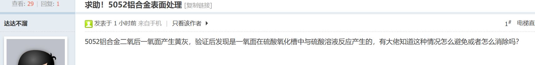

5052铝合金二氧后一氧面产生黄灰
