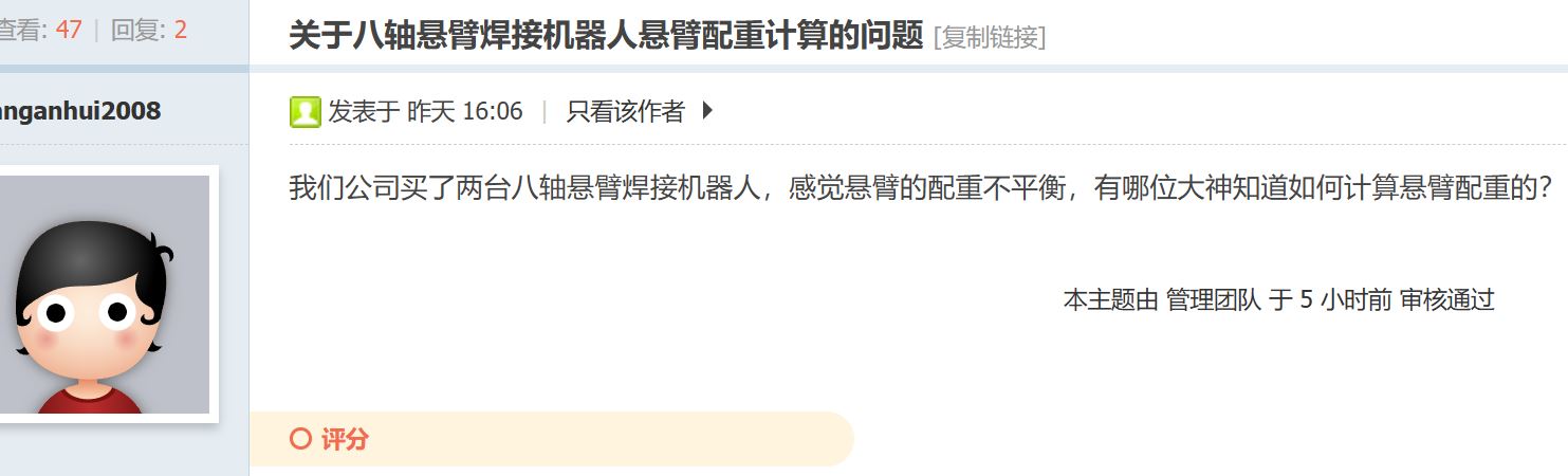

计算悬臂式机器人系统的配重本质上是一个静力矩平衡问题,在任意角度下,配重产生的力矩等于悬臂及所有随动部件产生的重力矩。重力矩与角度 θ 的 cosθ 项会在等式两边抵消,因此只需计算水平极限位置(力臂最大、力矩最大)的平衡即可覆盖全工作范围。
先判断是大臂还是小臂失衡:
机器人断电,手动将大臂转到水平位置,缓慢松开大臂刹车。
手臂自动下落:大臂配重不足
手臂自动抬起:大臂配重过重
固定大臂,重复上述操作检查小臂
第二步:拆分随动部件并测量参数
以大臂平衡为例,需计算所有随大臂一起转动的部件:
大臂本体(含内部管线、电机、减速器)
小臂总成(含小臂本体、3 轴电机减速器)
手腕总成(4-6 轴)
末端负载:焊枪、送丝机、焊丝盘(满盘)、清枪装置、防撞传感器等
优先选转轴另一侧空间允许的最远位置(离轴越远,所需配重质量越小,转动惯量增加越少),但不能超出机器人运动范围和安全边界。
