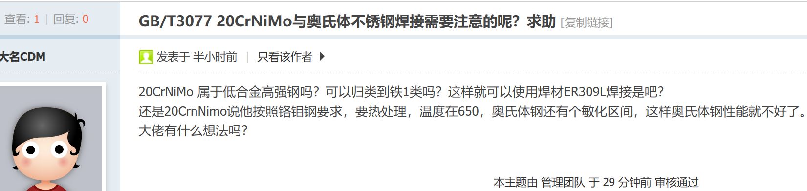

20CrNiMo 不属于低合金高强度钢(HSLA),它是低合金结构钢中的合金渗碳钢(GB/T 3077-2015)。
核心用途是制造齿轮、轴类等需要表面耐磨、心部强韧的零件,强度通过渗碳 + 淬火回火获得,而非低合金高强钢依靠微合金化(Nb/V/Ti)和控轧控冷实现的基体高强度。其合金总含量≈1.0%~1.7%(Cr:0.4~0.7%,Ni:0.4~0.7%,Mo:0.2~0.3%),符合低合金钢定义,但屈服强度(调质后≥540MPa)是热处理强化结果,不是 HSLA 钢的 "控轧控冷态高强度"。

ER309L 焊缝的线膨胀系数比20CrNiMo高约 50%,焊接后会产生极大的残余应力,极易引发冷裂纹、延迟裂纹,拘束度大的厚板接头几乎必然开裂。
焊接热循环下,母材中的碳会快速向奥氏体焊缝扩散,在熔合线附近形成贫碳软化带和富碳硬化带,接头韧性会下降 50% 以上,疲劳寿命大幅降低,长期使用易发生脆性断裂。
ER309L 焊缝屈服强度仅≈205MPa,而 20CrNiMo 母材调质后屈服强度≥540MPa,接头会在焊缝处发生低应力断裂,完全达不到设计要求。
ER309L 的唯一异种钢适用场景它只能用于不锈钢与碳钢 / 低合金钢的异种钢焊接(如 304 不锈钢与 Q235 钢的连接),且仅适用于非承载或低承载接头。
手工电弧焊 E5015-G(J507NiMo)、E5515-G(J557NiMo) 必须用低氢型焊条,350℃烘干1小时。
气体保护焊 ER50-G(含 NiMo 型,如 ER50-NiMo)、ER55-G 不能用普通 ER50-6,强度和韧性不足
埋弧焊 H08CrNiMoA + HJ350/SJ101 适用于厚板批量焊接。
20CrNiMo 与奥氏体不锈钢焊接,奥氏体不锈钢敏化区间标准范围是450~850℃,其中600~700℃是峰值敏化区,650℃正处于这个区间的中心。在此温度保温时,晶界会快速析出 Cr₂₃C₆,导致晶界贫铬,丧失耐蚀性。
使用普通奥氏体不锈钢(304/316)
严禁进行 650℃整体焊后热处理,否则会导致不锈钢侧严重敏化。
优先采用焊前预热 + 焊后缓冷:预热温度 150~250℃,焊后用石棉覆盖缓冷,目的是降低 20CrNiMo 侧的冷却速度,避免马氏体淬硬组织和冷裂纹。
使用超低碳奥氏体不锈钢(304L/316L)
可以进行600~650℃的焊后去应力热处理,但这不是为了避开敏化,而是因为超低碳钢碳含量≤0.03%,即使在敏化区间保温也不会析出足够的 Cr₂₃C₆导致晶间腐蚀。此时热处理的唯一目的是:消除 20CrNiMo 侧的焊接残余应力,改善接头韧性。
必须使用高镍铬的异种钢焊材,如 E309L(最常用)或镍基合金(ERNiCr-3),严禁使用与不锈钢母材匹配的 E308L/E316L,否则会因稀释导致焊缝脆化和裂纹
