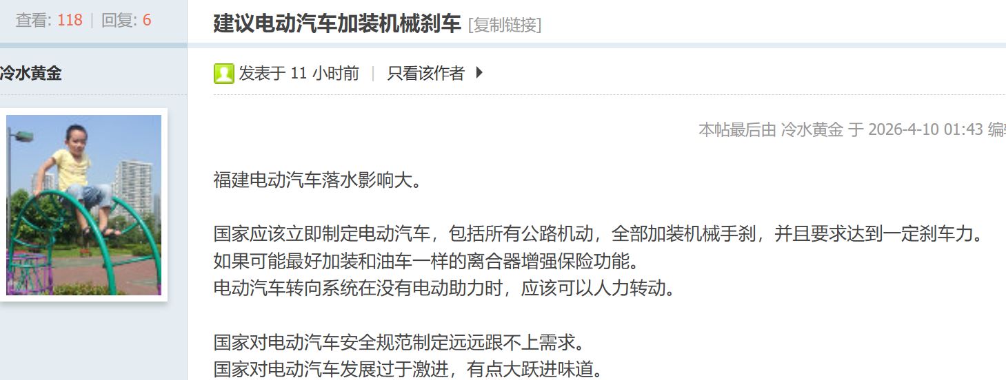

福建宁德电动汽车落水事故的官方调查结论是驾驶员操作不当导致车辆失控冲入水中,并非刹车或转向系统失效。
车辆落水后轮胎完全失去地面抓地力,无论机械手刹还是电子手刹都无法产生任何制动效果。
落水事故的致命风险是车门、车窗无法打开、人员溺水,而非刹车失灵。用加装机械手刹应对落水事故,属于典型的 “药不对症”。
GB 7258-2017《机动车运行安全技术条件》早已强制要求所有乘用车必须配备驻车制动系统,电子手刹(EPB)采用电机驱动,制动效能不受人力大小影响,熄火自动驻车、起步自动释放,能有效避免机械手刹 “拉不到位导致溜车” 的常见问题;紧急情况下拉满电子手刹还能触发 ABS 系统实现动态紧急制动,这是机械手刹无法做到的。
车辆落水后,拉线式机械手刹的拉线机构会因进水生锈、泥沙卡滞而失效,制动盘 / 鼓进水打滑也会导致制动力大幅下降,其可靠性并不比电子手刹更高。
重型货车、客车早已普遍采用更可靠的弹簧储能驻车制动(断气刹),其制动效能和可靠性远高于拉线式机械手刹,不可能倒退技术路线。
目前 90% 以上的燃油乘用车都是自动挡,没有离合器踏板;电动汽车采用 “电机 + 减速器” 的动力架构,没有传统意义上的变速箱,电机动力输出由电控系统直接控制,切断电机供电即可实现动力中断,比机械离合器更直接、更可靠。
离合器踏板会增加驾驶员的操作复杂度,紧急情况下极易因慌乱误操作导致车辆失控。自动挡车辆(含电动)取消离合器踏板,正是为了简化操作、减少误操作概率,这是全球汽车工业的发展趋势。
现行法规强制要求所有机动车配备制动优先系统:只要踩下刹车踏板,无论油门踏板处于什么位置,都会立即切断动力输出。此外,电动汽车还配备了双路制动系统、紧急断电开关、油门踏板冗余设计等多重安全保障。
GB 7258-2017 第 6.11.2 条明确规定:“机动车的转向系统在失去助力后,仍应能保证用人力实现转向”。
所有合法上路的机动车(含燃油、电动)的电动助力转向(EPS),在断电后转向柱与转向机的机械连接完全保留,只是转向会变重,但绝对不会 “转不动”。
很多人误以为 “熄火后转不动方向盘”,其实是触发了方向盘防盗锁止功能,只需通电(无需启动车辆)即可解除锁止,恢复人力转向功能。
针对车辆落水事故,合理的改进措施应聚焦于:强制配备落水自动破窗装置和车门应急机械开启装置、进一步提升电池包的防水等级和碰撞后密封性、优化车辆落水后的自动断电逻辑、加强对驾驶员的应急逃生培训。
