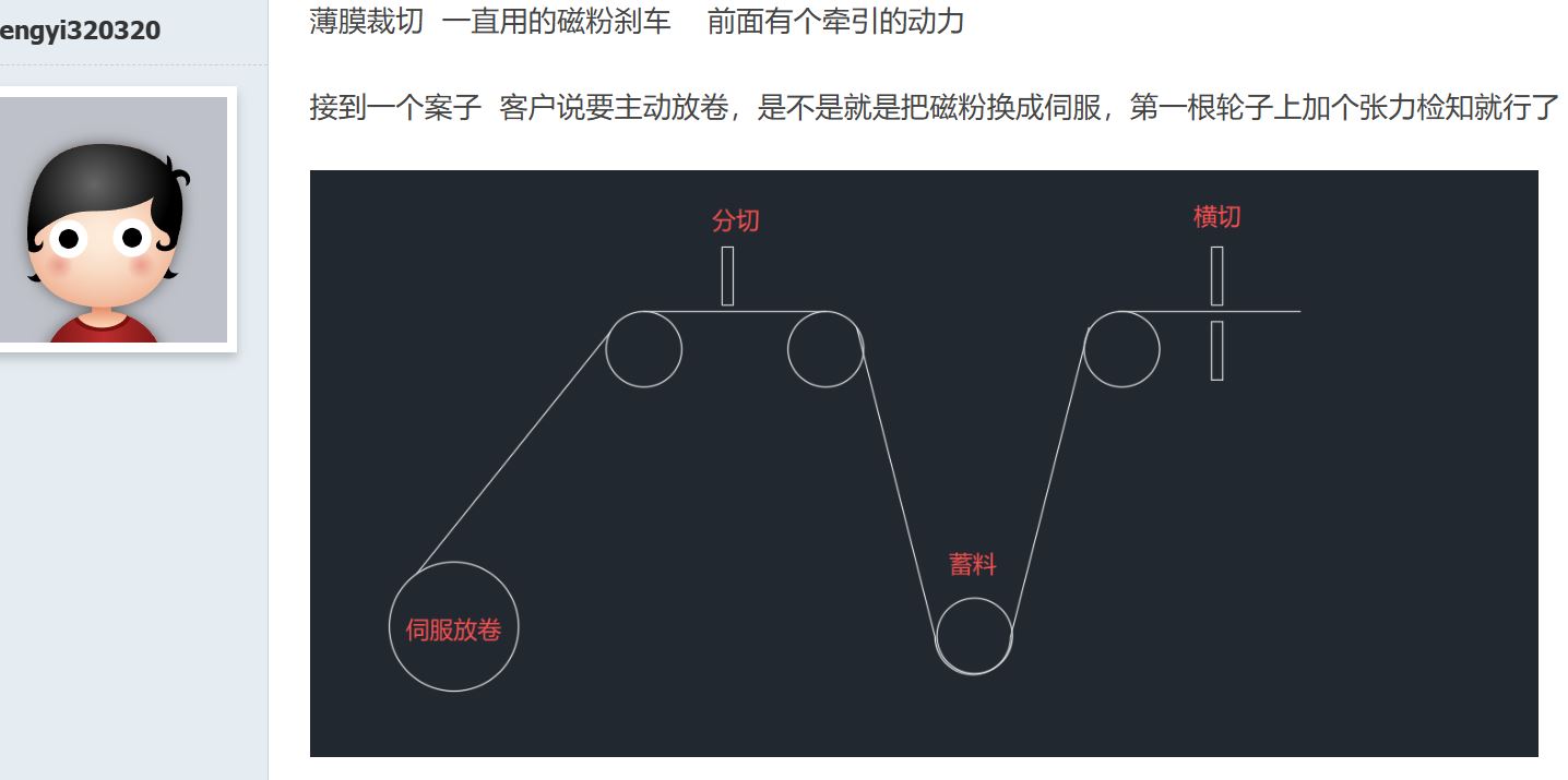

被动放卷,唯一动力来自牵引辊,料卷完全被牵引拉着转。
磁粉刹车提供阻力,通过 "拉 - 阻" 对抗产生张力。
仅调节刹车阻力,不控制料卷转速,始终处于 "被拖拽" 状态。
主动放卷的料卷轴自带驱动电机,牵引辊只负责定速牵引。
不再完全依赖下游牵引,而是主动控制放卷速度,刹车仅用于停机抱闸。
不是所有主动放卷都必须用伺服,低速低精度场景可用变频电机 + 编码器。
全闭环,同时控制电机转速和输出扭矩,实时匹配牵引线速度
楼主说的 "把磁粉换成伺服,第一根轮子上加个张力检知" 是最基础的配置。
用伺服电机 + 行星减速机替换原磁粉刹车;
保留电磁抱闸仅用于停机锁轴,正常运行时不参与张力控制;
在放卷和牵引之间的固定导辊上安装张力传感器,直接测量薄膜张力。
用气缸 + 编码器控制浮动辊,通过检测浮动辊的位置变化间接反映张力。
必须是只承受薄膜张力、不受其他外力的导辊
主动放卷必须实时知道当前料卷的直径,才能计算出电机需要的转速(线速度 =π× 直径 × 转速)。
没有卷径计算,电机转速无法随料卷变小而加快,会出现张力越来越大、断膜的问题
激光传感器直接测量卷径、或者通过电机编码器和牵引辊编码器的转速差计算卷径;
PLC 控制逻辑:
接收张力反馈信号和卷径信号,实时调节伺服电机的输出扭矩和转速。
速度环 + 扭矩环双闭环、速度环,跟随牵引辊的线速度,保证同步、扭矩环,根据张力设定值和反馈值调节输出扭矩,稳定张力。
