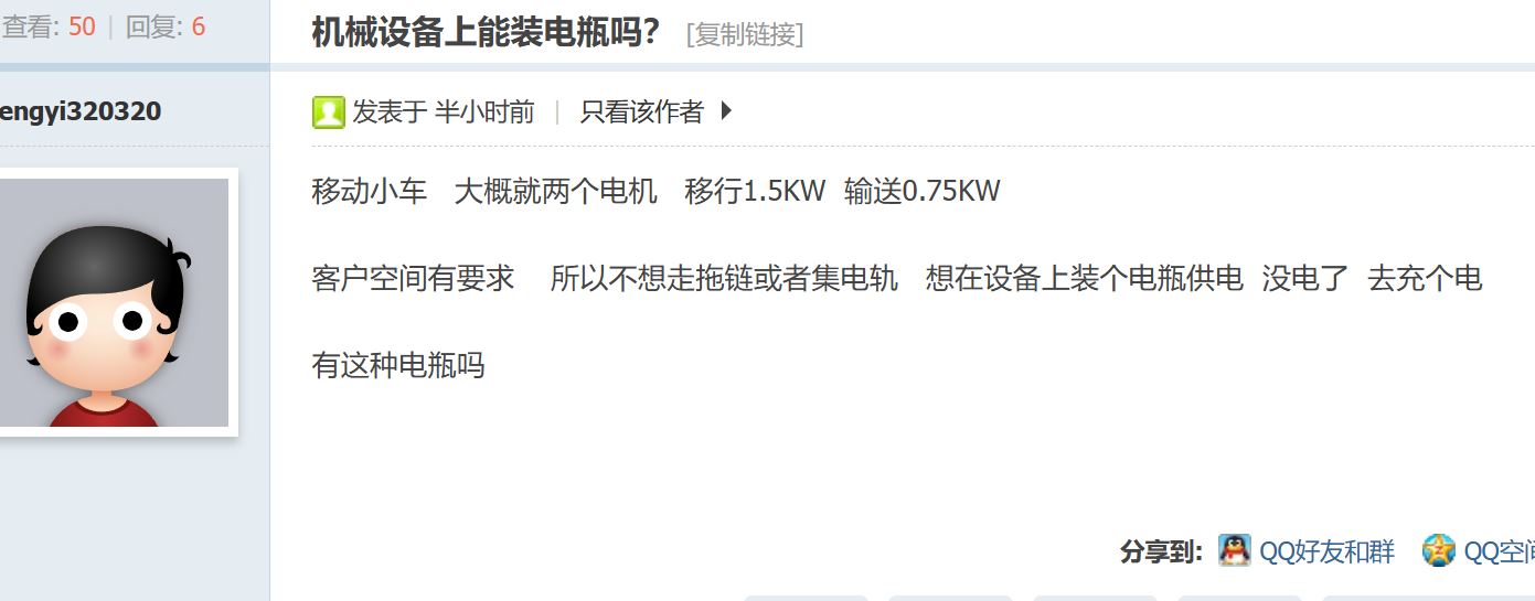

这是无拖链、无集电轨移动小车(AGV、无人车)的工业标准方案,没有任何瓶颈。
48V 磷酸铁锂:峰值电流≈31A,线损小、接线细,适配空间限制。
24V 不推荐:峰值电流≈62A,线缆粗、发热大,不符合你空间要求。
磷酸铁锂电池组,标配带BMS 保护板。
功率按峰值 1.5kW 算,48V 系统。
续航 1 小时:48V 40Ah
续航 2 小时:48V 80Ah
离线快充,1~2 小时充满,无需拖链。
必配极简部件(无冗余,省空间)
48V 磷酸铁锂电池组(带 BMS)、直流伺服驱动器 / 电机(匹配 48V)、离线智能充电器(设备停机充电)、低压急停 / 电源开关(安全合规)
