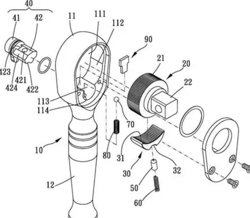

结构感觉很简单,没弄明白工作原理。尤其是那个弹簧
网上搜索了下,没有搜到能说得很明白的。。。
https://m.media-amazon.com/images/I/71hRYOHuoIL._AC_SL1200_.jpg
现在怎么发不了图片了,那发个网上的图片链接替代一下吧,就类似上面这个
238632

弹簧应该是迫使止动爪和棘轮保持接触,图中的止动爪应该就是最下边的那个,那上面不是有个孔吗,弹簧的两个勾穿过那个孔,所以弹簧的的安装方向从照片中看应该垂直于止动爪,使得止动爪和棘轮保持接触。
