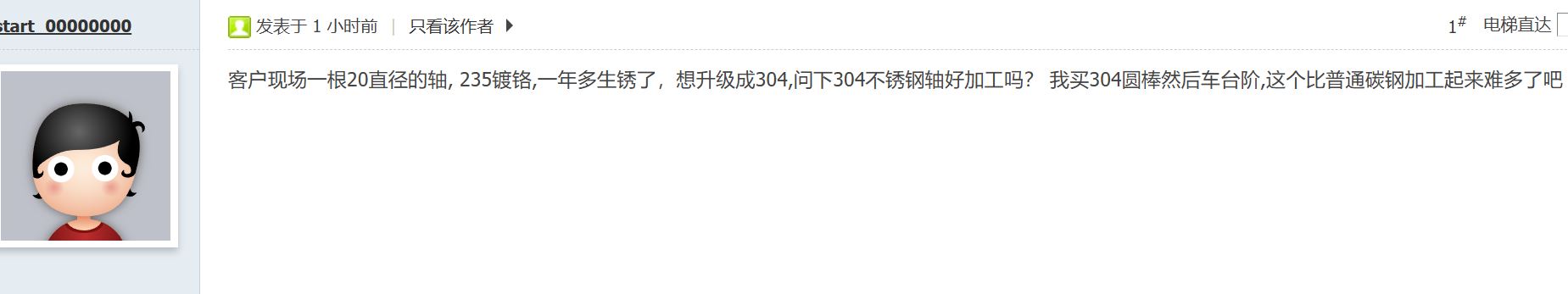

加工304轴
发表于 2026-4-22 11:20:10 | 显示全部楼层 |阅读模式
304 材料成本是Q235的 3-4 倍,加上加工成本,整体造价是原镀铬轴的 4-6 倍。
车削、铣削304轴,加工硬化极强,粘刀严重,切削力大 30%。
细长轴加工304材质,线膨胀系数大(比碳钢高 50%),热变形严重。
磨削304材质,普通白刚玉砂轮导热性差(仅为碳钢 1/3),易烧伤变形,砂轮易堵塞。
所以最合适的方法是优化原镀铬工艺,采用双层镍 + 硬铬复合镀层,增加镀后钝化和封闭处理,封堵针孔,对键槽、螺纹、端面等死角采用刷镀补镀。
如果有耐磨要求,绝对不要直接用304,要么选优化镀铬,要么选 420 马氏体不锈钢淬火,可淬火至 HRC50-55,耐磨性接近镀铬碳钢,耐腐蚀性优于 Q235,但略差于 304。
