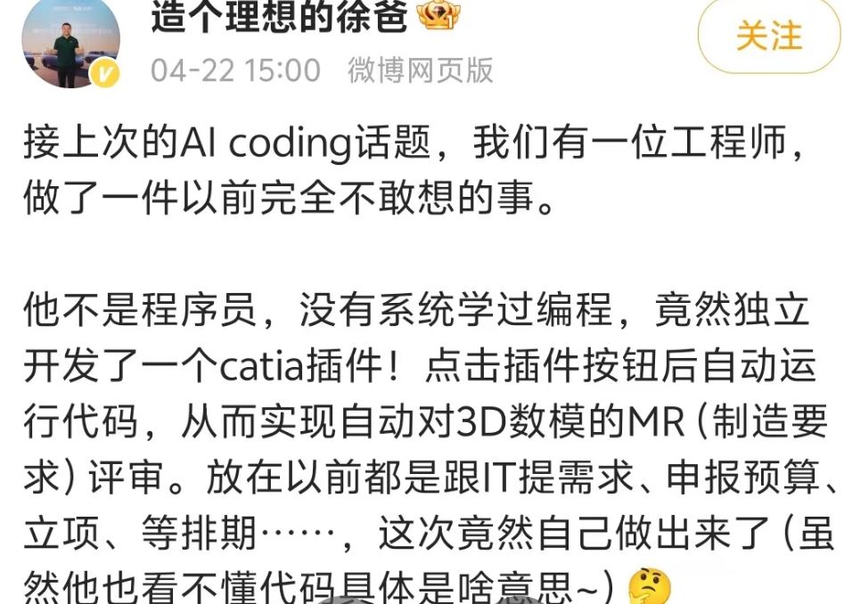

这个非程序员工程师用 AI 做出 CATIA 插件的案例,恰恰是「玩具级可运行」和「企业级可落地」之间,存在不可逾越鸿沟的典型样本。
这位工程师能做出「点击按钮跑通流程」的插件,本质是 AI 帮他完成了单次场景的代码片段拼接,而非工业级的二次开发。CATIA 的二次开发(无论是基于 CAA 还是 V5 Automation),从来不是「能跑通」就合格,核心门槛恰恰是 AI 生成 + 非专业开发完全无法覆盖的部分。
