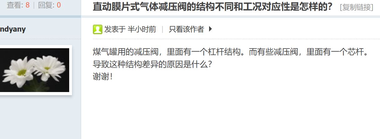

杠杆式结构:膜片的上下位移、压力变化,通过带支点的摇臂杠杆(带铰接结构)转化为转动力矩,利用杠杆力臂比放大作用力,驱动阀垫启闭进气喷嘴。
核心优势是力矩放大 + 极致稳压,家用液化气钢瓶的进口压力波动极大(满罐时压力可达 1.6MPa,快用尽时低至 0.03MPa,压差超 50 倍),而国标强制要求家用款出口压力恒定为 2.8kPa。杠杆结构通过力臂比,能把膜片感受到的微小压力变化,放大为阀口的精准启闭动作,哪怕进口压力剧烈波动,也能通过力矩补偿保持出口压力稳定,稳压精度、超压响应速度远优于同规格芯杆式结构。同时,杠杆的力矩放大效应,能在关闭状态下给阀垫提供更大的密封比压,大幅降低内漏风险,契合家用场景对安全密封性的极致要求。
芯杆(顶杆 / 直杆)式结构:膜片(或活塞)与阀芯通过同轴芯杆刚性连接,压力反馈的力直接沿轴线直线传递,无杠杆摇臂,直接驱动阀芯启闭。
核心优势是大流量刚性驱动 + 抗疲劳,商用餐饮、工业集中供气场景,需要额定流量 1.2m³/h 以上的大流量供气,甚至中压输出(5.0kPa),阀口通径更大、气流冲击力更强。芯杆式的同轴直驱结构,没有杠杆铰接的间隙和柔性变形,传动刚性更强,大流量下不会出现阀口颤振,长时间连续工作的抗疲劳性、结构稳定性更好;同时直线驱动的响应速度更快,适配大流量下的快速压力调节需求。
我国现行《瓶装液化石油气调压器》GB 35844-2018,对家用和商用减压阀做了强制区分,直接决定了结构选型:
家用调压器:强制要求额定出口压力固定 2.8kPa、不可手动调压、必须具备过流切断和超压保护功能,对稳压精度、密封性能、安全冗余的要求极为严苛。杠杆式结构的性能完全匹配国标要求,因此合规的家用减压阀,几乎全部采用杠杆式结构。
商用 / 工业调压器:允许更大的额定流量(1.2m³/h 及以上)、可选 5.0kPa 出口压力,对大流量下的长期稳定性、结构耐久性要求更高。芯杆式结构的刚性强、抗疲劳、大流量动态特性好,更适配商用场景的需求,因此中大型商用减压阀、工业高压气瓶减压阀,多采用芯杆(顶杆)式结构,部分高压款还会搭配活塞替代膜片,进一步提升承压能力。
