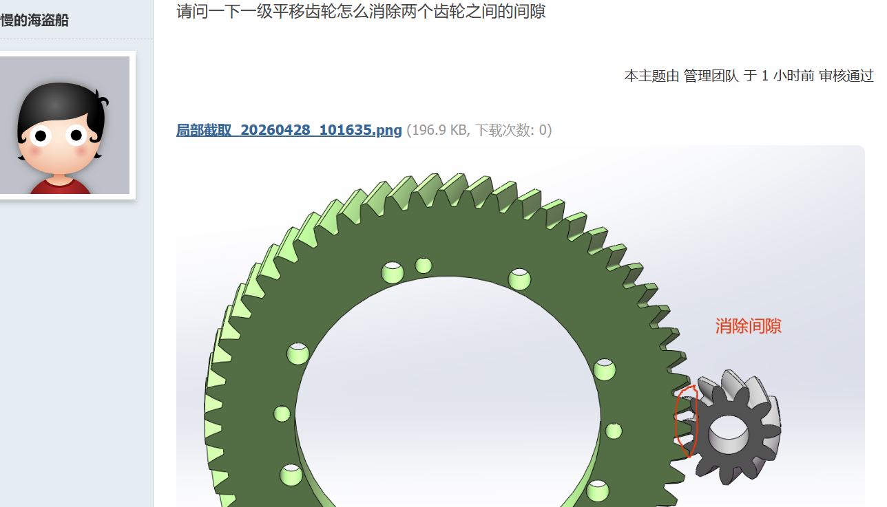

啥平移齿轮,再看两个齿轮全是斜齿轮,就立刻想到拔叉机构变速器了。
齿侧间隙需同时满足「传动工况的精度、刚度、噪音控制」和「换挡工况的啮合切入平顺性」两个相互制约的需求,但还是要区分早期和现代时期。
拨叉推动滑动齿轮直接啮合换挡的结构,是早期直齿滑动齿轮变速箱的设计。
这时候齿则间隙不能太小,否则会出现热卡死、胶合、换挡卡滞。
不能太大,反向传动回差过大,导致加减油门冲击、换挡空行程过大、手感松垮;
齿面啮合冲击加剧,产生怠速敲击异响,降低 NVH 性能;
轮齿弯曲疲劳载荷上升,缩短齿轮使用寿命;
极端情况下会破坏动压油膜形成,反而加剧齿面磨损。
早期结构的核心缺陷就是传动齿轮与换挡啮合齿轮完全共用,传动精度和换挡平顺性的需求直接绑定。

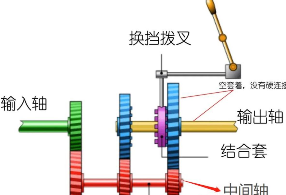

现代汽车变速箱的通用解决方案,是采用常啮合斜齿轮 + 同步器结合套 + 换挡结合齿的分体结构。
输入轴齿轮与中间轴齿轮直连,输入轴带着中间轴旋转,中间轴上的齿轮与输出轴上的齿轮啮合,但是输出轴齿轮与输出轴并没有连接,所以当处于空挡状态时,输出轴并不会跟随输入轴进行旋转,那么此时就需要换挡拨叉连接的结合套进行左右移动分别与齿轮啮合,当啮合后(即挂上档)输出轴跟随输入轴转动。
主传动常啮合斜齿轮全程保持啮合状态,无换挡切入需求,因此侧隙设计完全优先保障传动精度、NVH 和刚度,仅需满足最小侧隙底线,无需为换挡预留额外间隙,从根源上避免了 “为换挡放大间隙牺牲精度” 的问题。

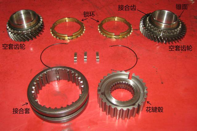

换挡专用结合齿(花键齿):仅承担换挡啮合功能,不承担主传动载荷。
单独预留适配换挡切入的侧隙,无需受主传动精度约束;
采用短齿设计,降低啮合切入行程,减少顶齿概率;
齿端做 30°~45° 导向倒角 + 0.3°~0.8° 倒锥,即使侧隙偏小,也能通过导向结构实现顺滑切入,无需依赖放大间隙解决顶齿问题。

同步器的核心作用,就是在换挡啮合动作执行前,通过摩擦锥面先完成主从动件的转速同步,彻底消除转速差带来的顶齿风险。这使得设计人员无需再为换挡平顺性牺牲传动精度,可将主传动齿轮的侧隙严格控制在最优区间,完美平衡两个核心需求。
