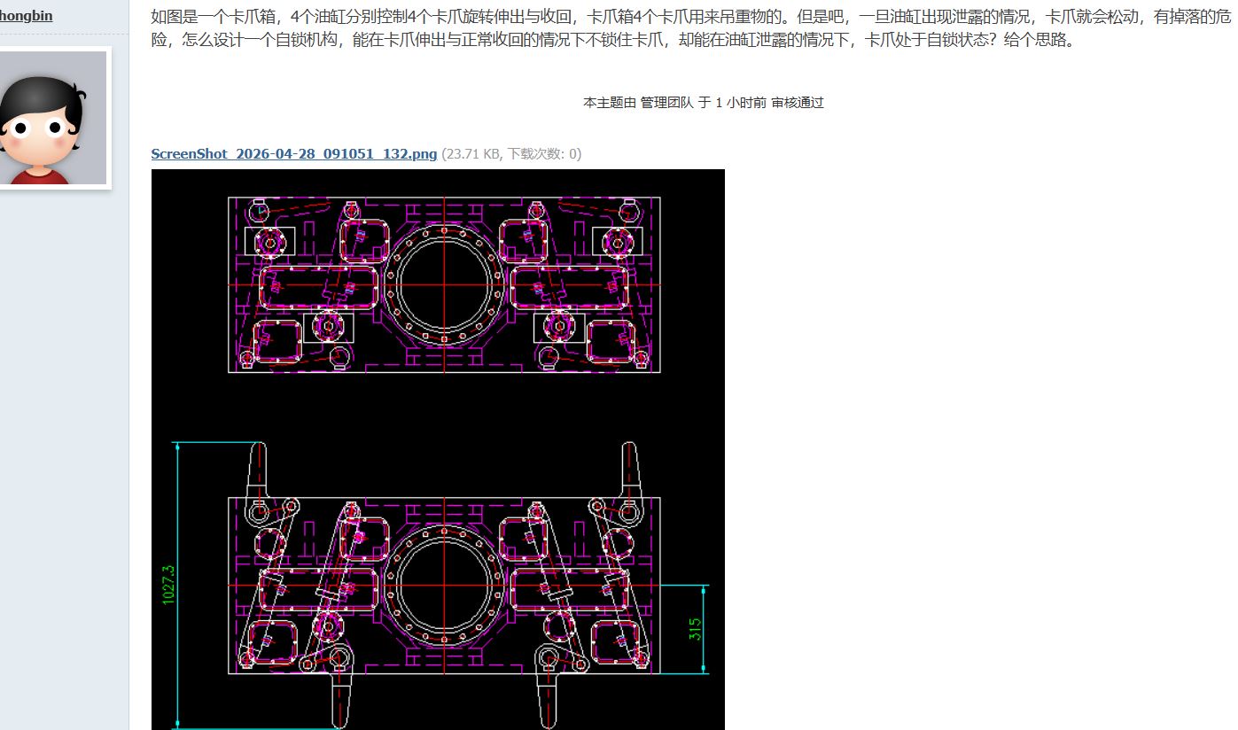

液压吊具 需要自锁机构

从楼主的需求看,似乎只能选择液压锁了。
但液压锁有个先天的缺陷,若油缸活塞密封圈磨损内漏,液压锁只能锁住油缸外接油路,但油缸有杆腔与无杆腔会通过破损密封窜油,卡爪受重物反向力矩会推动活塞杆位移,最终导致卡爪松动、重物掉落,这是液压锁无法突破的原理性缺陷。
《GB6067.1-2010:起重机械安全规程第1部分:总则》
https://www.doc88.com/p-39620517858384.html
《起重机械吊具与索具安全规程》(LD 48-1993):该规程对C型钩等夹持吊具的安全装置提出了要求。
https://www.doc88.com/p-99759604659494.html
《起重机 安全 起重吊具》(GB/T 41098-2021):专门针对钢板夹钳、夹钳等各类可分吊具制定了详细的安全要求。
https://www.doc88.com/p-73643836491259.html
所以得有液压锁,同时不能单靠液压锁。
在每个卡爪的旋转销轴上同轴固定一个棘轮,棘轮齿向设计为:卡爪夹紧(旋转伸出)方向可自由滑过,松开(旋转收回)方向被棘爪卡死。棘爪靠弹簧保持常闭压紧状态,尾部配套一个微型解锁油缸:
正常伸出夹紧:棘爪在棘轮齿面滑过,无干涉,卡爪正常动作;
正常收回:系统有额定压力,压力油进入解锁油缸,推动棘爪压缩弹簧、脱离棘轮,卡爪可自由旋转收回;
油缸泄漏、系统失压:解锁油缸失压,弹簧瞬间推动棘爪复位,卡死棘轮,卡爪完全无法向松开方向转动,且反向载荷越大,棘爪卡紧力越强,自锁越可靠。
